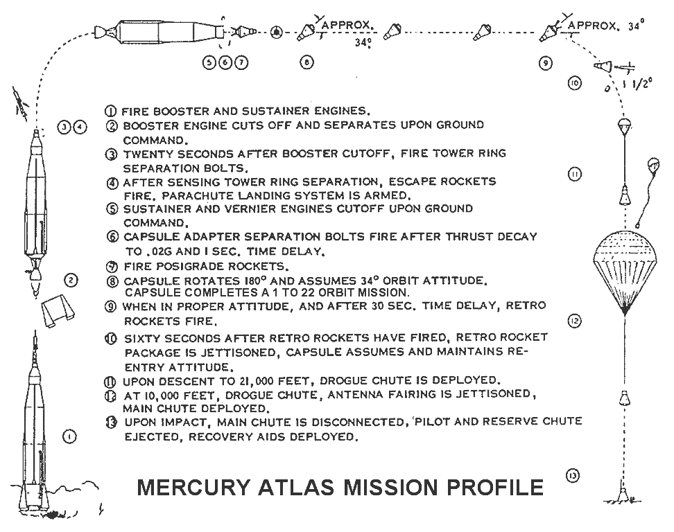

La solución adoptada es interesante, tendrá 3 motores en 1° etapa y en su elevación se despojará de 2 de ellos (que estarán contenidos en una camisa metálica) y la salida de la atmósfera lo hará con el motor central
Ventajas: los 3 motores se encenderán en la superficie.
un motor de 30 tn en una hipotética 2° etapa sería un peso muerto hasta que entre en funcionamiento.
Pero esta solución no es la primera vez que se utiliza :
Se la utilizaba en las primeras versiones del Cohete Atlas ( I y II )
http://www.enginehistory.org/Museums/USSRC/USSRC_Atlas.shtml
http://www.siloworld.net/579thSMS/SCHOOL/page__4.htm
Si ven el gráfico de abajo el empleo de este cohete en una mision Mercury , verán en los pasos 1 y 2 el desecho de los 2 motores laterales (Booster) y el motor central se le llamaba sustentador.

La solución adoptada es interesante, tendrá 3 motores en 1° etapa y en su elevación se despojará de 2 de ellos (que estarán contenidos en una camisa metálica) y la salida de la atmósfera lo hará con el motor central...
Muy interesante lo que detallas. Aunque yo no me dejaria llevar por el video, porque al final de cuentas es a fines ilustrativos (render). La solucion que planteas parece ser tecnologicamente bastante mas complicada que la configuracion tradicional que usan todos los cohetes hoy en dia, y me cuesta creer que VENG se decida ir en contra de la corriente.
Los demas render y dibujos que se han visto (incluida la lamina donde se observan todos los Vex junto al T2 tecnologico) muestran un racimo tipo triangular con los 3 motores en cada vertice.
La ventaja que le veo a la otra configuracion es que al estar los motores exteriores mas alejados del centro de rotacion del cohete, es mas sencillo maniobrar con el TVC porque se requiere menos movimiento de la tobera para generar el par.
Te entiendo , pero lo que me mata son los datos del cartel de la exposición , me parece que con una sola etapa de 90 tn de empuje + las 3 tn no llegaríamos a los 25.000 km/h :oops: que es la velocidad de escape de la gravedad terrestre
