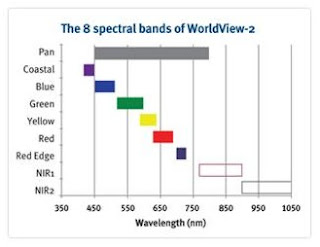

El 8 de octubre último fue lanzado exitosamente desde la base de la fuerza aérea estadounidense Vandenberg en California, el satélite de teledetección WorldView-2. Este satélite es el primero en contar con un sensor con 8 bandas multiespectrales de alta resolución. Opera a una altitud de 770 kilómetros, y tiene una resolución espacial de 0.5 mts en modo pancromático y de 2.0 metros en multiespectral. Tiene además un periodo de revisita entre 1.1 y 3.7 días dependiendo del modo de operación del sensor, y es capaz de tomar 975,000 km2 por día.
El aspecto más importante de este nuevo satélite de teledetección esta en el hecho de contar con un sensor multiespectral de alta resolución de 8 bandas espectrales.
Además de las típicas bandas azul, verde, rojo en infrarrojo cercano, este satélite incorpora 4 bandas adicionales:
Banda Costera (400 - 450 nm): Esta banda identifica y permite el análisis de clorofila en el mar, y por su capacidad de penetración en aguas claras permite también estudios batimétricos, sin embargo es muy afectada por la atmosfera.
Amarilla (585 - 625 nm): Importante para estudios de vegetación, esta banda ayuda a mejorara la calidad de las imágenes compuestas en color verdadero.
Rojo Lejano (705 - 745 nm): Ayuda al análisis de la condición de la vegetación, pues está asociada directamente a mostrar la salud de la plantas en función su contenido de clorofila. Recordemos que esta banda fue introducida para este tipo de análisis en los sensores de los 5 mini satélites de la constelación RapidEye lanzados recientemente.
Infrarrojo Cercano 2 (860 - 1040 nm): Esta banda complementa la infrarrojo cercano 1, pero eta es menos afectada por la influencia atmosférica. Permite el análisis de la vegetación y estudios de biomasa.
