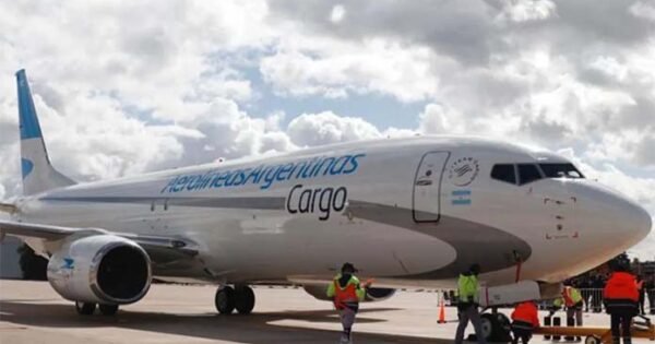

Creo que ya es hora de olvidarse de C295 y C27J en la FAA, seguramente el plan sea mas C-130H (¿8 en total?), sumar los 2 KC-135R que seguro llegan mas alla de 2028, lo que si habria que conseguir es otro 737-700 (o fijarse que tal está el 500) y convertirlos a QC, con esos reemplazas a los F-28 completamente y C-130 en algunas tareas, mandar a los Twin-Otter a la base integrada en Ushuaia/Antartida, mandar a volar a los learjet, emb140, saab 340y (F-27 retirado) y reemplazarlos por ATR-72 cargo y combi (si quieren seguir con LADE se basan en Comodoro y los cargo en Palomar), e ir por aviones de la familia B200/350 con equipamiento ISR, como hizo la ARA con los 360MPA, fin del asunto.
