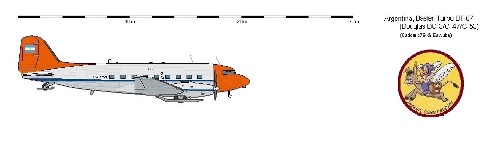

¿Lo piensan pintar al menos? Naranja estaría bien...
