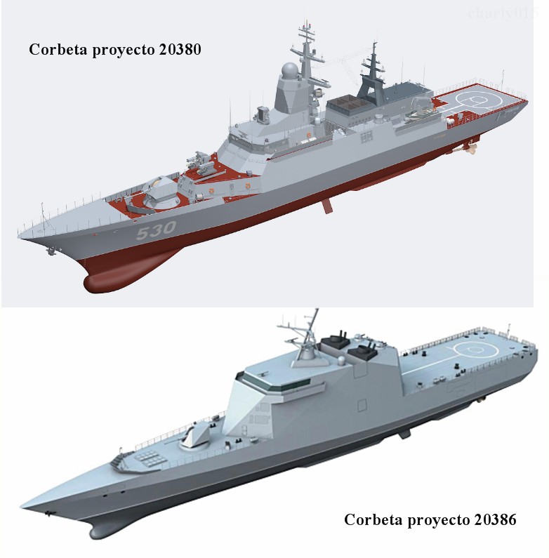

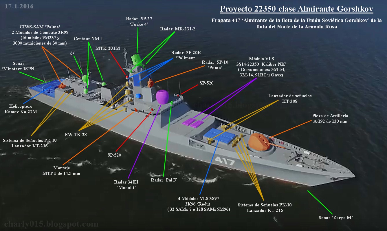

Estoy impresionado por el poder de fuego que tiene esta cosa....esas son celdas Redut. Pensaba que eran solo para los SAM, y que los Kalibr/Onix iban en otras celdas más grandes, las UKSK . Pero en este video lanza un Onix desde las Redut, y luego un SAM 9M96 (40 km de alcance) o 9M96-2 (120 km), en ambos casos, van 4 por celda.
Este modelo mostraba:
El de arriba, 8 UKSK delante y 16 Redut detrás. El de abajo, 12 Redut delante y 8 Kh-35 ASM en el medio.
Ahora, si combinan 12 Redut delante y 16 atrás...y resulta que puede llevar Onix/Kalibr en cualquiera.....pueden poner 16 misiles crucero y aún tienen espacio para 48 9M96-2...el poder de fuego antiaéreo de un Type 45 (sin el manejo del espacio aéreo de éste por tener la corbeta un radar de medio alcance, y ciertamente no el C2 como para manejar grandes espacios aéreos). Y le queda el espacio de los Kh-35. ¡En 2000 t!
Y las combinaciones que permite son muchas: en cada celda Redut entran 16 SAM 9M100, de 15 km de alcance. Si se asume un mix de autoprotección a corta distancia, destinan dos celdas a eso.......y tienen para meter 26 misiles crucero. Es de locos!.

El proyecto 20385 esta medio en la cuerda floja para no decir que esta cancelado. El remplazo va a ser el 20386 mucho más stealth.

No quiero contradecirte porque no vi el video pero entendìa que las Redut solo podìan contener un 9M96-2 y 4 9M100. Solo las UKSK tenìan espacio para 4 9M96-2.

Sobre las celdas Redut....se ha dicho de todo, hay fuentes que hablan de 4 9M96 en cada una, como por ejemplo
http://i.imgur.com/SBJ3sDQ.jpg
Y tienen casi el mismo tamaño (ancho) que las UKSK, lo que no tendría sentido para alojar un misil más pequeño que el Stihl (25 cm VS 33 cm diámetro) en celdas mayores.
Habrá que ver.

Hay que tener en cuenta que los lanzadores de misiles del S-300 o S-400 disparan en frió mientras que el UKSK es para misiles en caliente.
