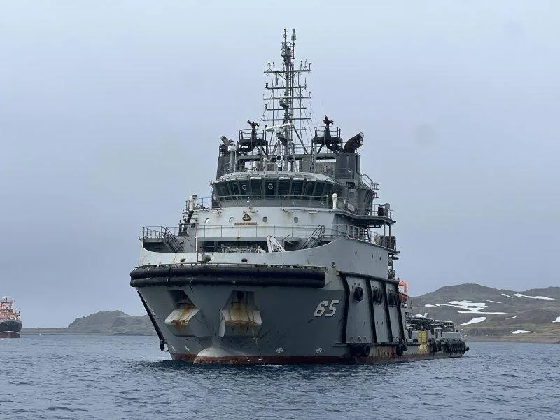

El buque Sargento Aldea de la Armada_Chile realiza actualmente operaciones de carga en el Terminal José Santos Mardones de Punta Arenas, como parte del traslado de materiales hacia la Antártica destinados a proyectos estratégicos, entre ellos la construcción del muelle de Bahía Fildes. El despliegue de esta nave resulta fundamental para el transporte de grandes volúmenes de material, maquinaria y equipamiento, contribuyendo al fortalecimiento de la presencia nacional y al desarrollo de infraestructura clave en el territorio antártico.

La última imagen es de las obras en Bahía Fildes?, si es así, parece que las obras van bastante avanzadas.
