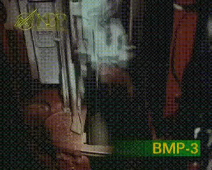

BMP-3 cargadores.
si no veo mal tiene 2 tipos de sistemas de carga incorporados en el mismo cargador?
el primero es claramente para la munición convencional HE de 100mm.
y el otro es para la carga de los misiles ATGM.
es interesante notar el largo de todo el conjunto del misil y como se han "ingeniado" para que semejante bicho pueda ser cargado por un cargador automático.
por lo que veo la disposición de la munición de 100mm es en el carrusel del piso en un disco.
se que lleva en total 40 disparos de 100mm lo que no me queda claro es donde lleva el resto de proyectiles que no están alojados en el carrusel, tanto los de HE como los misiles.
acá encontré un video gráfico que muestra el sistema de carga completo, tanto la munición de 100mm como los misiles.

Si tiene 2 sistemas. Aunque en los primeros BMP-3 los misiles se cargan a mano. Acá un vídeo donde los misiles están sujetos con una base en el piso y una cinta de belcro "que trucazo". Las municiones extra están detrás de la torre.
En el BMD la munición esta en vertical.
si.. al parecer es como indicás .... en los primeros modelos se cargaba manual , luego incorporaron el cargador automático también para los misiles.
el carrusel lleva 22 municiones listas para usar con otras 18 en un estante o rack de municiones que se aloja debajo de los asientos de tropa entre el compartimiento de tropa y la torre.
en el caso de los misiles.. lleva 2 en el cargador con otros 5 en el compartimiento de tropa en un rack de reserva.
esta página realmente es muy detalla sobre el BMP-3 y explica absolutamente todo..
incluso tiene referencias a la precisión del 2A42/72 (algo que creo que habíamos discutido)
