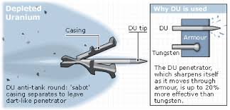

ahora me gusta mas....olvidate que pueda contra una municion apfsds....es una municion que vuela a 1700 mts/s unos 6000 km/h....directamente imposibe.

Dije: "alterar el vuelo". Jamás dije que iba a derribar el proyectil. Son dos cosas totalmente diferentes.

Si puede el sistema ucraniano reaccionar a una munición de 1000 m/s a 50 metros creo que puede activarse contra una apfsds.
Si puede el sistema ucraniano reaccionar a una munición de 1000 m/s a 50mm creo que puede activarse contra una apfsds.
capaz pueda activarse... eso depende de la electrónica.
pero una cosa es destruir el poder de una carga hueca, y otra es desviar una flecha perforante de tunguesteno. Otra velocidad, otra aerodinámica, y (principalmente) otra masa. Es miles de veces más macizo que una munición HEAT por la enorme densidad que tienen los materiales perforantes (tunguesteno/uranio empobrecido).

te vuelvo a preguntar....de donde sacas ese dato?....porque un proyectil que vuela a 1700 mts/s, y los radares de los aps son de corto alcance actuan en los ulitmos...ni el tiempo de ignicion de la municion lograria alcanzarlo.
tenes una fuente que refiera que el afganist puede desviar un apfds?

vos decis que puede detectar y actuar sobre una municion del orden de los 2,7 cm el subcalibre (osea, el ancho de un dedo gordo) y volando a una velocidad 70% superior?.
creo yo, que hoy habria videos por toda la red mostrando las bondades del sistema...pero no.
si tenes una fuente que respalde a lo dicho, te pido que me desburres.
