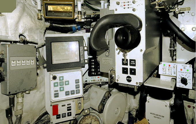

En cuanto al puesto del artillero es normal que sea así ya que sino no podría la tripulación abandonar el tanque rápido en caso de un problema si viajaran como formula 1.
Solo compara el puesto del artillero de otros tanques ... Puesto del artillero en un Leopard 2A6, fíjate la posición de la mira principal y del mando. Solo la vista auxiliar esta a un lado.
Es una observación, a pesar que el puesto del artillero en un T-90MS es un gran avance en cuanto al usos de equipos digitales y una reducción del espacio, no es un diseño que le brinde la mayor comodidad a este tripulante. Por suerte para el lanzamiento de los misiles 3UBK20, el artillero no tiene que mantener en la mira al blanco, ya que el sistema de seguimiento automático realiza esta labor y en cierta forma se podría decir que le otorga una característica "fire & forget".
La posición del la mira es la misma en todos los tanques. El Leopard 2 de la foto usa un visor binocular en lugar del más usual monocular, así que el parámetro es el anteojo de la derecha. Y está algo corrido. Como en el M1:

El mando es en verdad algo pequeño, las manos van juntas frente al pecho. Así que realmente, no es necesario rotarse casi nada para mirar a ese ángulo, como se ve en este M1:

Es el ojo izquierdo el que se apoya en el anteojo. Y no estas teniendo en cuenta las dimensiones reales del tanque y el tripulante. La cabeza del tipo ocupa todo el cuarto superior derecho de esa imagen. Eso deja el ojo a la altura del anteojo. Y lo mismo pasa en los demás tanques.
Yo no toque ese punto, en un comentario anterior hice referencia a que el artillero tiene que inclinarse constantemente a la izquierda y más aun si quiere ver las imágenes infrarrojas de la cámara Catherine-FC en la pantalla (la cual estaría a la altura de su hombro derecho, perdón izquierdo ;)).
Claramente el ocular de la mira Sosna-U es para el ojo izquierdo y el espacio restante es ocupado por parte del rostro + el casco.
