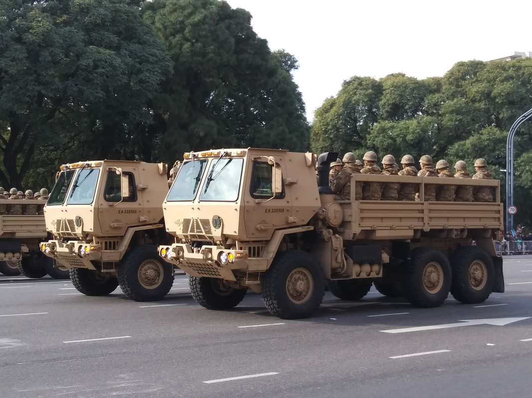

No puedo evitar notar que el M1083A1P2 sólo permite transportar seis militares por banda, 12 en total.
Pequeño detalle, pero si los grupos de infantería argentinos son de ocho militares y una sección tiene cuatro grupos, entonces que un camión transporte 12 te obliga a partir grupos, repartirlos de forma extraña y dejar espacios en blanco.
Al desembarcar tienen que perder tiempo en reagruparse.
Si fuesen cajas de 6 metros de largo no sólo son compatibles con el traslado de un containers marítimos, sino también 16 militares. Ocho por banda. Dos grupos o media sección.
Con dos camiones trasladas toda una sección de tiradores sin complicarte con algún tipo de extraña organización.

Un camión con cabina blindada es para llevar carga "no humana".
Pero acá somos así, de mente abierta...
Si reemplazamos M113 por camiones creo que podemos esperar unas cuantas cosas digamos... extravagantes? originales? Increíbles?
Acá iban bien apretados
El problema es el la longitud de la caja de carga de los camiones americanos, observen que la culata de la caja finaliza justo en donde esta el tercer eje. Esto es típico en todos los vehículos americanos tanto 4x4 como 6x6. Si ni no tuviese el filtro de aire de la toma del motor detrás de la cabina, la longitud sería un poco más larga.
Si. Eso obviamente mejora el ángulo de salida trasero.
Pero ojo que como toda serie de camiones viene con otro largo de caja , en este caso el M1085 (de mayor separación entre ejes)
No es una medida de caja “típicamente“ americana. Diría que es típicamente militar, porque a lo largo de la Segunda Guerra Mundial se terminó imponiendo en todo el mundo. Me parece que hasta los sovieticos utilizan la misma caja.
Durante ese tiempo, la escuadrones de fusileros del US.Army era de 12 fusileros, por lo que el tamaño de caja es perfecto para eso. Un camión por cada escuadrón de fusileros.
Pero en las últimas décadas se ha ido, lentamente, poniendo de moda los containers marítimos. Como es sabido, yo soy un defensor de esa tendencia.
Ademas, cada vez es más raro encontrar escuadrones de fusileros de 12 personas. En US.Army se redujeron a 9, en otros países es habitual 8, incluso, menos.
Hay países, como Suiza o Nueva Zelandia, con escuadrones de fusileros de 8 soldados que se transportan en camiones con cajas de 20 pies y 16 asientos. Cada camión transporta medio pelotón de fusileros. Así que con dos camiones trasladan un pelotón entero.
En el caso de Argentina, que aparentemente ha optado por grupo de tiradores de 8 soldados y secciones de cuatro grupos, se observaría una organización muy similar a la de Suiza y Nueva Zelanda. Parecería que lo positivo serian camiones y vehículos de combate con capacidad para ocho tiradores o camiones que sean múltiplo de ocho. Por ejemplo, 16.
De hecho, las cajas de los "militarizados" Constellation y 1726 vienen con 16+1 asientos con cinturones de seguridad
Si. Además de que coincide con la de containers marítimos de 20 pies.
Por este tipo de detalles veo con beneplácito varias de estas adquisiciones. Y por los mismos motivos, me preocupan los FMTV.
Igualmente, nobleza obliga, cabe preguntarse ¿hay otra alternativa?
Sentados en el piso los otros 4
