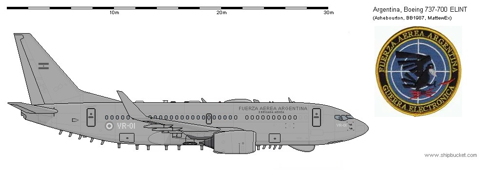

-La opción mas lógica es incorporar un Boeing 737 para ser reconvertido en plataforma de ELINT
a estos se les podría instalar tanques de combustible extra en una de las bodegas de carga para
darles una autonomía parecida a los B-737 BBJ

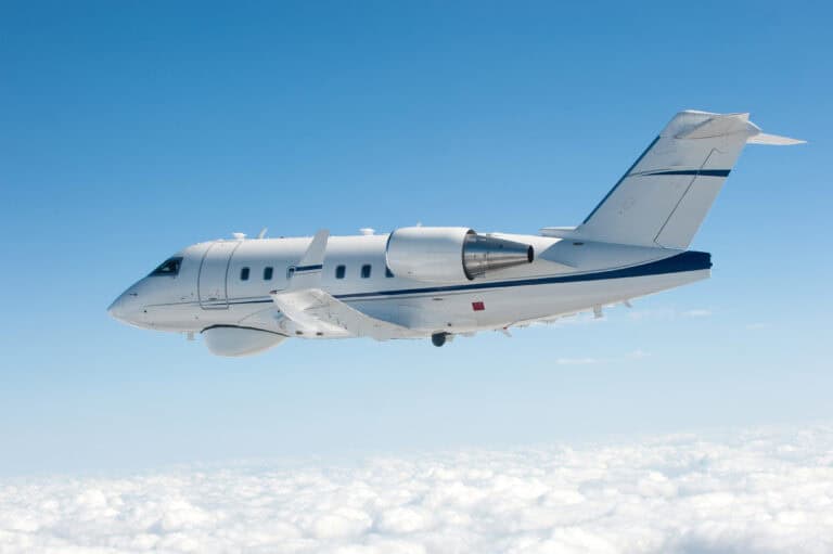

Hace un par de años un piloto de Lear Jet de la FAA me comento q el Lear 60 no es el mejpr modelo para uso d la fuerza , creo q era x El,tren de aterrizaje, preferian la Linea 50
Me parece que un Lear quedaria muy chico. Si en promedio tienen 3000km de autonomia, y el 60 algo mas con 4500km, sin considerar peso extra del equipo ni aumento de consumo por resistencia aerodinamica extra propia de las antenas, 1 hora para ir a la zona de trabajo, 1 para volver a base, te deja 2 o 3 horas en estacion...
Como que se me hace que vamos a necesitar una docena de aviones para romper las guindas un buen rato, sino sera solo por un par de horas al dia...

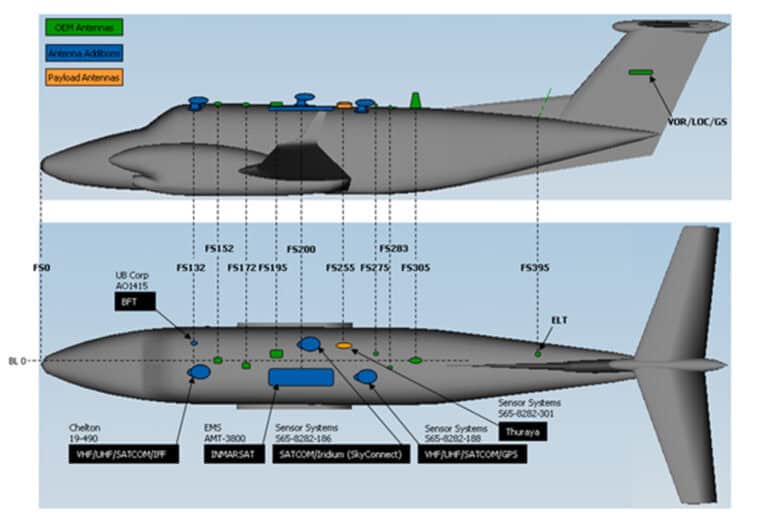

Todo esto ya está desarrollado para los learjets que tienen capacidad de transportar hasta 1000 libras en cada ala a través de puntos duros utilizando pods.
Idem para los KING AIR , esta todo desarrollado.
