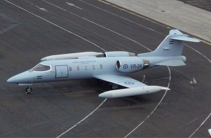

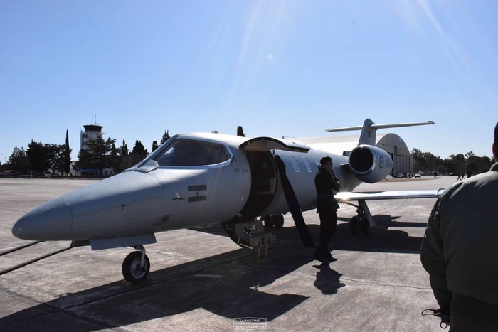

-Por aquí por ahora tenemos a el VR-24 que según las malas lenguas
tiene mayores capacidades que el VR-21 al que reemplaza, a este se le
deberían sumar para igual función los hoy LearJet 35 verificadores
Saludosss
No mi estimado...el VR-24 está muchos escalones por debajo del VR-21.
Simplemente con ver la cantidad de antenas de hoja que tenía el VR-21 y las que no tiene el Lear, se dará cuenta que hay un abismo en cuanto a la capacidad de detección y geolocalización de emisores, por sólo dar algún mínimo ejemplo. Ni hablar del tema comunicaciones.
Saludosss
Estimado Litio, evidentemente son malas lenguas o al menos carecen del conocimiento de las capacidades que tenia al VR-21, para empezar estamos comparando una plataforma SIGINT como era el VR-21 , es enorme la diferencia, por empezar, el VR-21 tenía 23 antenas y una de ellas rotativas, además de poseer capacidades de para Comando y Control con un Oficial Superior siempre a bordo, usualmente llevaba 2 tripulaciones completas para rotar en las estaciones con lugares de descanso y hasta racionamiento. El VR-21 podía permanecer por 12 hs en vuelo...los LJ35 A son aeronaves civiles, verificadores de radioayudas, no son plataformas SIGINT ni ELINT ni COMINT . Lástima que no esté mas Bigua....él le hubiera podido especificar al dedillo las capacidades del VR-21. Cordiales saludos
