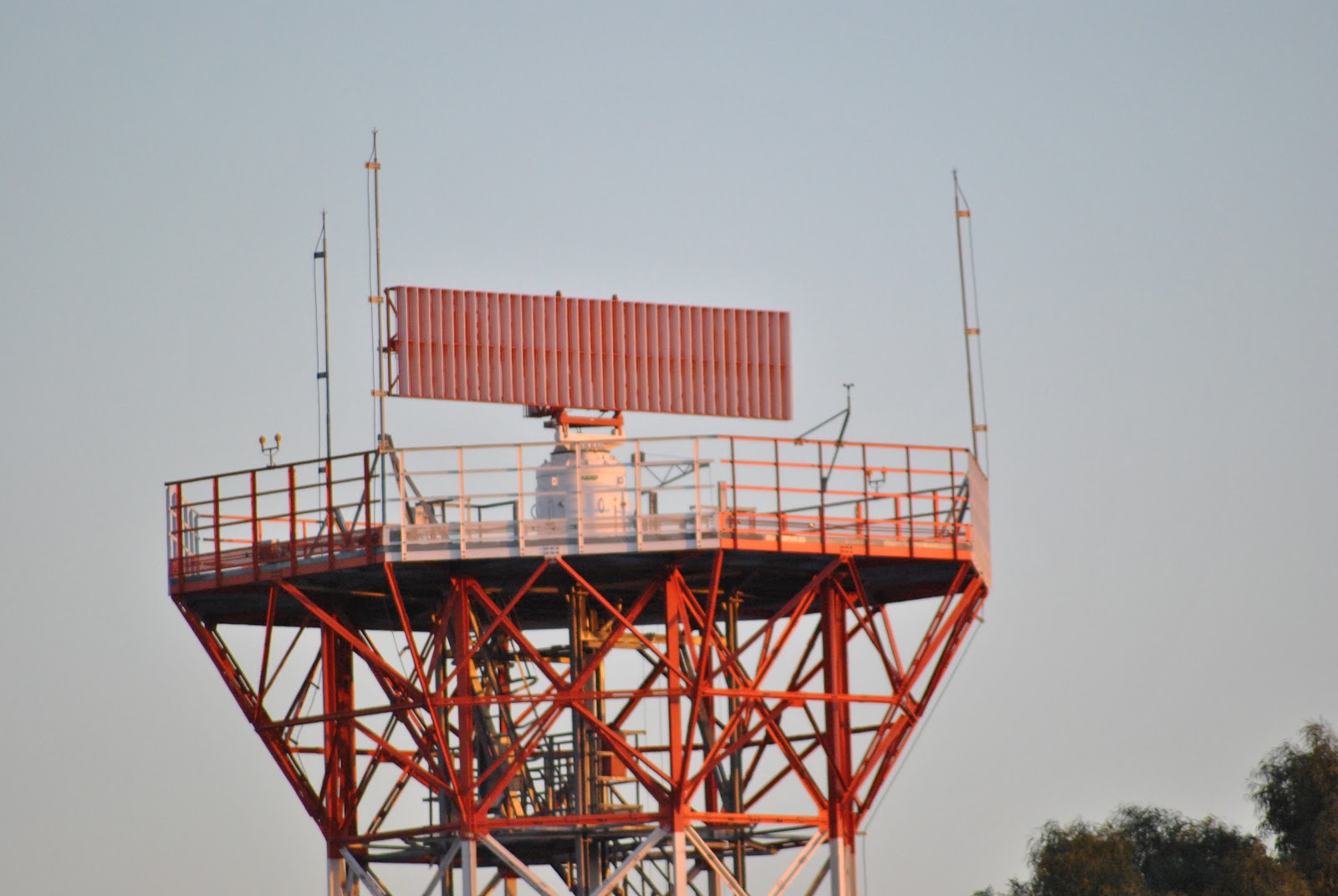

El radar de INVAP, de Ezeiza a Quilmes
Ese en realidad es uno de los radares secundarios de INVAP.
Entiendo que la información con los mapas mostrada más arriba se refiere a los radares secundarios.
Yo tenía entendido que los radares primarios no serán 2D, sino 3D y que todavía no comenzó la producción en serie.
Los únicos radares primarios 2D serían los que aún funcionan desde hace décadas y hasta tanto sean sustituidos por la nueva generación de radares 3D.
si habla de 2D primarios, y cordoba y Mendoza entonces deben ser los Alenia de los 80s
argie
Fernet Lover
En el video que subí hablan del Indra (3D) en Córdoba. Y al final se ve una imagen del Inkan (2D) operando también. Creo entonces que los Alenia fueron reemplazados.
Detail of one of our devices, installed at Córdoba Airport, Argentina
http://www.invap.com.ar/en/goverment-and-aerospace-area/projects/argentine-secondary-radar-rsma.html
nop, los alenia no fueron reemplazados
en todo caso tendran INKAN tambien, pero los alenia estan, no se cual de los dos funciona a expensas del otro, pero estan
entonces el video esta equivocado, no se compro ningun INDRA, hubo uno en prestamo y promocion cuando creo que el radar de EZE (Thompson) estuvo F/s, despues se lo llevaron, de españa vinieron de regalo los dos Bendix (3D) ex Combat grande que dieron de baja y que estan en Posadas y resistencia creo.
Los Alenia siguen en su lugar (funcionen o no) y ahora hay inkan 2d
