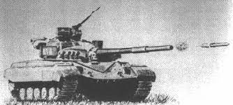

Tipo el Shillelagh? Que misiles son?
parecidos....pero diferentes
la serie T (64/72/80/90) disparan misiles 9K112 Kobra o sus evoluciones como el 9m119
images
la serie bmp3 / bmd3 con su cañon 100 mm el at-10
despues el merkava, puede disparar desde sus cañones el lahat (105mm o 120mm), de por si, que puede ser adaptado para el tam.
