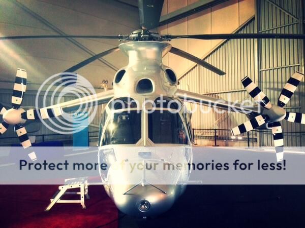

Eurocopter está reclamando un par récords de velocidad oficiales para helicópteros después de las últimas pruebas de vuelo, a principios de junio. de su helicóptero compuesto X3.
El fabricante de helicópteros con sede en Marsella, dice que el 7 de junio el X3 , volado por el piloto de pruebas Hervé Jammayrac, alcanzó 255 kt (472 km/h) en vuelo nivelado. Varios días antes Jammayrac llego a los 263 kt durante un descenso.
El registro de 255 kt se logró durante un vuelo de 40 minutos realizada aproximadamente a 10.000 pies (3.050 m) sobre la base aérea de Istres, en el sur de Francia.
"No es ninguna exageración decir que el X3 esta claramente en su elemento a altas velocidades", dice Jammayrac. "Al volar en ambos vuelos a 255 nudos y 263 nudos, el X3 ha volado exactamente como lo ha hecho durante toda su envolvente de vuelo, mostrando una excelente estabilidad y proporcionanando un bajo nivel de vibraciones sin ningún sistema anti-vibración."
Se hicieron varias modificaciones a la aeronave para la campaña de pruebsa más recientes, incluyendo la adición de un carenado de cabeza del rotor para reducir la resistencia al avance y carenados del tren de aterrizaje.
Aparte de las felicitaciones por romper el récord de velocidad, las pruebas de vuelo se utilizan para recoger datos sobre el rendimiento de los rotores de cinco palas a gran velocidad.
Además, se evaluará la eficacia de la cúpula ", que será beneficioso para la optimización de la resistencia de arrastre a través de este producto global de Eurocopter", dice el ingeniero de vuelo de prueba Dominique Fournier.
El demostrador X3 ha acumulado más de 140 hs desde que hizo su vuelo inaugural en septiembre de 2010. Esta es su campaña de pruebas de vuelo antes de su retiro definitivo tras su participación en el Salón Aeronáutico de París, donde se dirigirá a la exposición estática.
Eurocopter ahora utilizará los datos recogidos para influir en el diseño de helicópteros para la próxima década.

Madrid – El helicóptero híbrido X3 de Eurocopter ha volado a cerca de 500 kilómetros por hora. La aeronave alcanzó por primera vez los 255 nudos (472 kilómetros por hora) el pasado 7 de junio, unos días después de haber logrado volar incluso a 263 nudos en descenso (487 kilómetros por hora). Con estas marcas, el X3 bate el récord no oficial de velocidad de un helicóptero, según la información facilitada por la compañía.
Este aparato es un demostrador tecnológico concebido como sistema de transporte moderno y rentable de aterrizaje y despegue verticales (VTOL, por sus siglas en inglés). El aparato combina la velocidad de las aeronaves propulsadas por turbohélice junto con todas las capacidades de vuelo de los helicópteros.
Los 255 nudos los alcanzó durante un vuelo de 40 minutos sobre el sur de Francia, cerca de la localidad de Istres, a una altura de 10.000 pies (algo más de 3.000 metros). Se trata del hito más reciente de todos los que ya ha conseguido la aeronave.
Para su piloto de pruebas Hervé Jammayrac “no es exagerado decir que volando a gran velocidad el X3 se encuentra en su elemento”. Jammayrac ha explicado que a velocidades de 255 y 263 nudos “el X3 ha volado del mismo modo que en el resto de la envolvente de vuelo, demostrado una extraordinaria estabilidad y un nivel de vibraciones realmente bajo, sin haber utilizado el sistema antivibraciones”.
El nuevo helicóptero híbrido cuenta con dos motores turboeje RTM 322 que propulsan un sistema de rotor principal de cinco palas y dos hélices instaladas en unas alas fijas laterales de corta envergadura. Se trata de una variante del mismo motor que mueve a los helicópteros NH90.
El equipo de propulsión incorpora también un sistema electrónico de control FADEC. Los responsables de este desarrollo explican que se trata de una concepción muy adecuada para misiones que exigen vuelos de larga duración y alta velocidad, al tiempo que mantiene la plena capacidad de ascensión vertical y de vuelo estacionario. Y todo ello, añaden, a costes muy asequibles.
El nuevo helicóptero podrá ser empleado en operaciones de búsqueda y salvamento a larga distancia (SAR, por sus siglas en inglés), vuelos de patrulla de guardacostas y de vigilancia de fronteras, transporte de pasajeros y vuelos sobre el mar, además, entre otros, de servicios de ferry entre ciudades.
