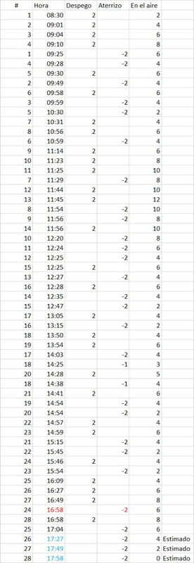

Un trabajito que me tome. Basado exclusivamente en fuentes argentinas. Del diario de Silva, tome la hora que aparecen y desaparecen todos los contactos el 30 de mayo, asumiendo que son todos secciones de 2 Harriers. Ordenando luego la info por hora, calcule los aviones que hay en el aire en cada instante. El pico es 12 entre las 1145 y 1154. Sacando la mayor actividad hacia el mediodia, no hay gran diferencia en los numeros antes y despues de la hora del ataque (1430). Incluso llego a haber 8 aviones en el aire hacia las 17.

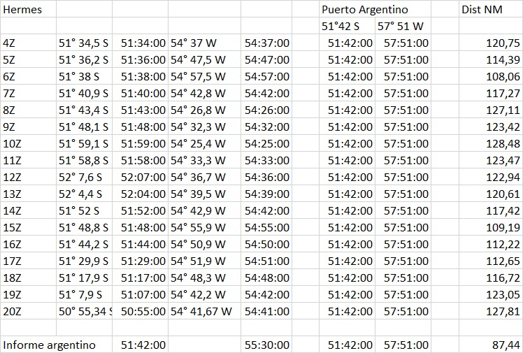

Mas datos. En la tabla que sigue las posiciones hora por hora segun bitacora del Hermes el 30 de mayo, y el calculo de la distancia de esa posicion a Puerto Argentino. Lo mas cerca que navega son a 110 NM. Sabemos dos cosas:
1-Hermes e Invincible se movian siempre juntos, excepto la ya mencionada en otras oportunidades excursion a isla Beauchene (4 y 5 de junio) y dos misiones con finalidad parecida pero acercandose en la noche directo hacia el E de Puerto Argentino (7 y 8 de junio)
2-que los Harrier volaban a la ida y a la vuelta un trecho por debajo de la deteccion del radar, unas 50 millas. Pero, el 30 de mayo hay dos vuelos que desaparecieron del radar casi encima de los portaviones (falta de combustible?):
2.1-uno a las 1545 local (1845Z) desaparecio a 102 NM (el Hermes estaba a 123 NM)
2.2-otro a las 1658 local (1958Z) desaparecio a 120 NM (el Hermes estaba a 127 NM)
Por otra parte en el informe de Isaac esta escrito de su puño y letra:
Posicion PAL 51° 42 S 55° 30 W.
Curiosamente la misma posicion esta ploteada en una carta que describe el ataque en el Museo de la Aviacion Naval en Bahia Blanca. Esta posicion queda a una distancia de Puerto Argentino de 87 NM.
Me resulta muy dificil de creer que moviendose juntos el Invincible haya estado a menos de 90 millas de Puerto Argentino mientras que su consorte estaba a 112 millas.
Esto se complementa con que por bitacora, el Exeter estaba:
-a las 17Z en 51° 46 S 55° 35 W
-a las 18Z en 51° 38 S 55" 36 W
Con lo que a las 1730Z estaria en un punto entre ambas posiciones, lo que queda algo al N y al W de la posicion escrita por Isaac y expuesta en el MUAN.
El GR3 de Pook cae a 35 millas del Hermes según ellos declaran, no sobre el PAL, ver posteo #13037 un pesquero español levantó el ala en 1995.

Ahora entiendo, hay una seccion que vuelven separados segun el diario de Silva.
1350 Aparece la seccion 2
1425 Desaparece un Harrier de la seccion 2 76° 77 NM
1438 Desaparece el otro Harrier de la seccion 2 077 64 NM
Error mio, los ingleses estan en hora Z y los docs argentinos en local. Segun la bitacora del Hermes el piloto se eyecto a las 1520Z, por lo que segun Silva tiene que ser este evento:
11) 1123 082-74 = 1220 085 80
