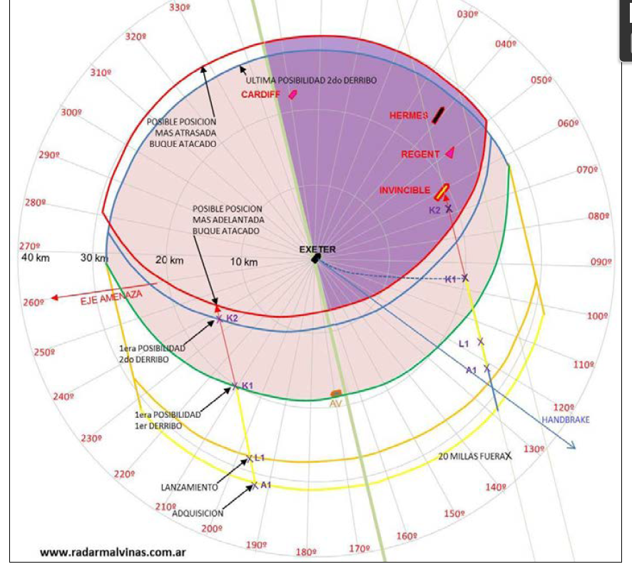

Vos y Spirit se refieren a este grafico de Silva, donde el Avenger esta 10 millas al S del Exeter (casi 20 km), y el Exeter a 20 km del Invincible, entonces si, los Super Etendard se van por izquierda y estan casi en la misma latitud del Avenger.
Lo que segun la info que paso Mariano esta mal en el grafico es:
-el Exeter estaria a 21 millas del Invincible, el Invincible aproximadamente donde dice 70° en la escala en el borde
-la Avenger a 5 millas al SSE del Exeter, o sea en el circulo de los 10 km
Los Super Etendard tendria que haber volado entonces unas 25 millas al WNW para sobrevolar la Avenger.
