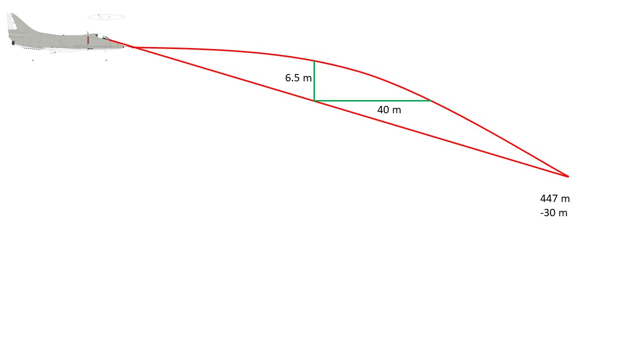

Quiero plantear una cuestion con el tema de la precision de las bombas. En el manual tactico del A-4 cada arma lanzable tiene una pagina donde para varias combinaciones de velocidad y altitud hay un angulo de depresion de la linea de mira, que el piloto tiene que setear, algo parecido al alza de un fusil. La linea de mira es una recta, mientras que la trayectoria de las bombas es una parabola, ambas coinciden solo en el punto de impacto.
Para las bombas frenadas la altitud minima de lanzamiento segun manual es de 100 pies, no hay menos. Si los pilotos argentinos lanzaban a menos alguien tiene que haber calculado un angulo de mira distinto. Que pasa si se usa el angulo de mira de 100 pies para lanzar a menor altura? Segun mis calculos, probablemente erroneos porque no fui al CMN/ENM/EAM y agravado por no haber estado en la guerra, la distancia maxima vertical entre la trayectoria de las bombas y la linea de mira es de 6.5 m, y la distancia maxima horizontal es de 40 m. Si un piloto hace una lanzamiento de manual apuntando a la linea de flotacion de un destructor (asumiendo 5 m de francobordo en la proa) la bomba pasara por encima de la cubierta e ira a caer largo unos 50 m. Si el piloto apunta a la cubierta (igual considera es casi imposible de pegar en la cubierta, proximo posteo lo explico) la bomba caeria larga de por si.
pero la FAA no uso bombas frenadas
ese calculo aplica para los A4Q y ellos ascendían antes de lanzar
recuerdo un piloto que relataba como el ataque avión anterior había horquillado el blanco
así que ascendían lo suficiente como para poder apreciar eso (el impacto en el agua ambos lados del blanco)
