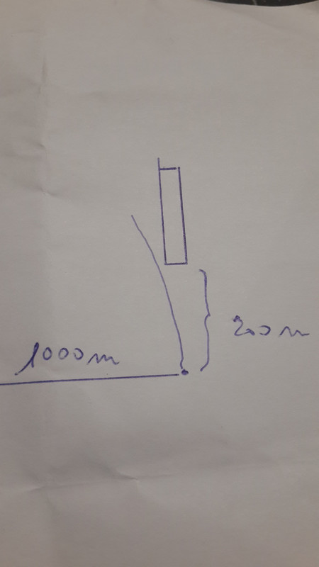

Calculo casero. Arriba el Invincible, la linea curva el A-4 a 200 m/s. 200 m antes de llegar al espejo del porta, el A-4 inicia un giro a la izquierda, el radio de giro es de 1000 m, esto daria una carga de 4 g. Claro que para esta maniobra el vector sustentacion tiene que apuntar hacia el centro del circulo, lo que implica que las alas estan verticales y que la sustentacion vertical es solo producto de lo que genera el fuselaje mas el componente vertical del empuje del motor (tendria que tener el timon como cayendo a la derecha).

Gracias. Tu grafico tiene virajes imposibles para un avion jajaja!
En los de abajo, version argentina:
-el viraje de Ureta a la derecha tiene un radio de unos 180 m, lo que da una carga de 23 g
-el viraje de Ureta a la izquierda da un radio de 150 m con 28 g
-el viraje de Isaac a la derecha, radio de 120 m con 33 g
-el viraje de Isaac a la izquierda, radio de 430 m con 9 g
Tiene razon Tarkus, son maniobras imposibles para un A-4. La version inglesa se ve mas plausible.
