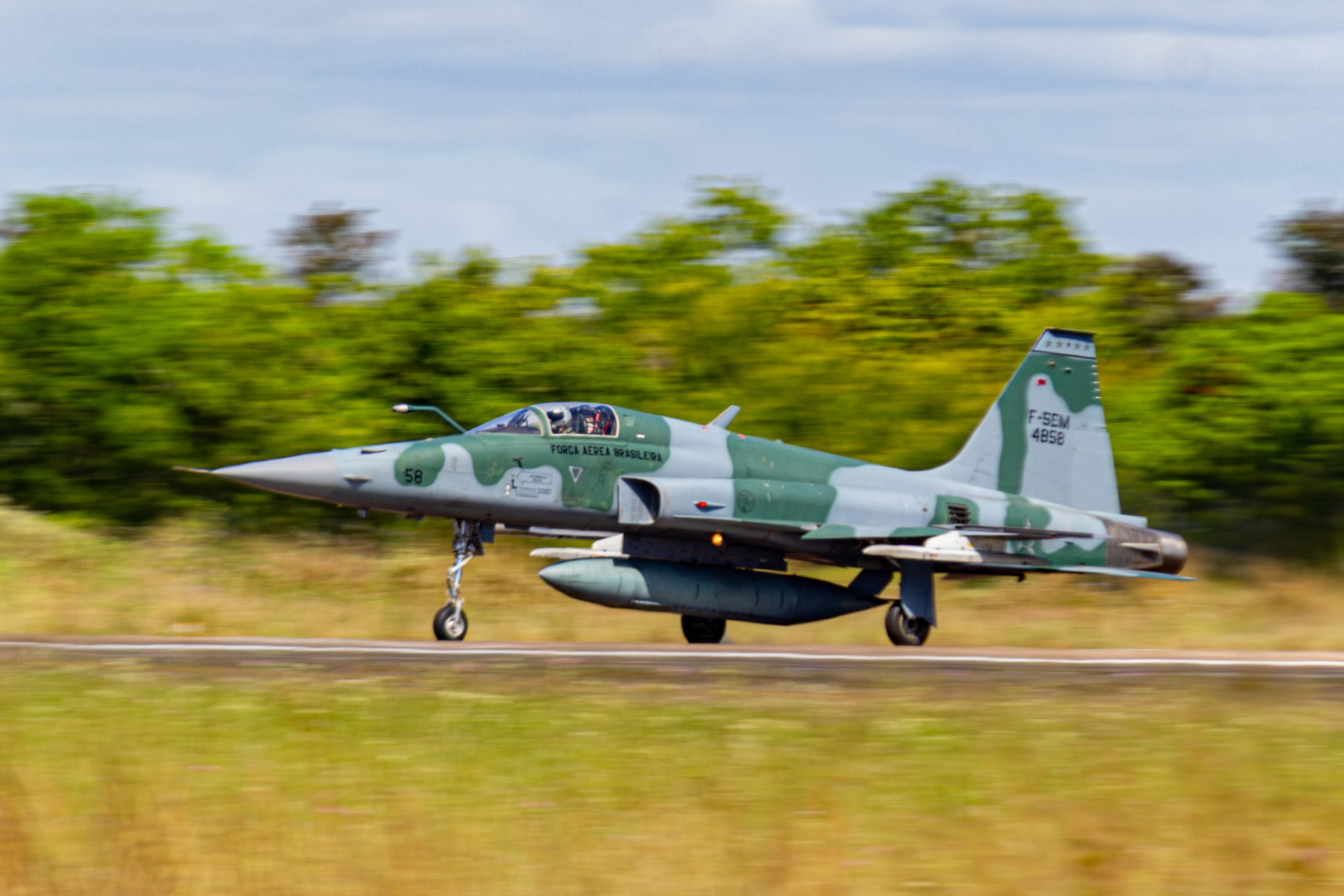

Curiosamente, el mismo avión de demostración fue adquirido por la Fuerza Aérea Brasileña en 1988, convirtiéndose en el actual FAB 4858, todavía en servicio. El avión llegó al país al año siguiente para unirse a la flota del Escuadrón Pampa (1.º/14.º GAv). En marzo de 2005, el 4858 recibió un esquema de pintura conmemorativo , creado por el entonces mayor Sérgio Barros de Oliveira, celebrando el 58.º aniversario del escuadrón. También fue el último de los F-5E enviados para modernización en Embraer en 2008, volviendo al servicio de vuelo en 2011. Ha servido en el Escuadrón Pacau (1.º/4.º GAv), el Escuadrón Jaguar (1.º GDA), el 1.º Grupo de Aviación de Cazas, y hoy está volando con la misma unidad donde fue operado inicialmente en la década de 1980.

El FAB 4858 casi 40 años después de su primer vuelo como demostrador Tigereye, durante un vuelo a baja altura sobre la Base Aérea de Manaus en 2018. En ese momento, el F-5EM formaba parte de la flota del Escuadrón Pacau (Foto: Rafael Dinelli)
