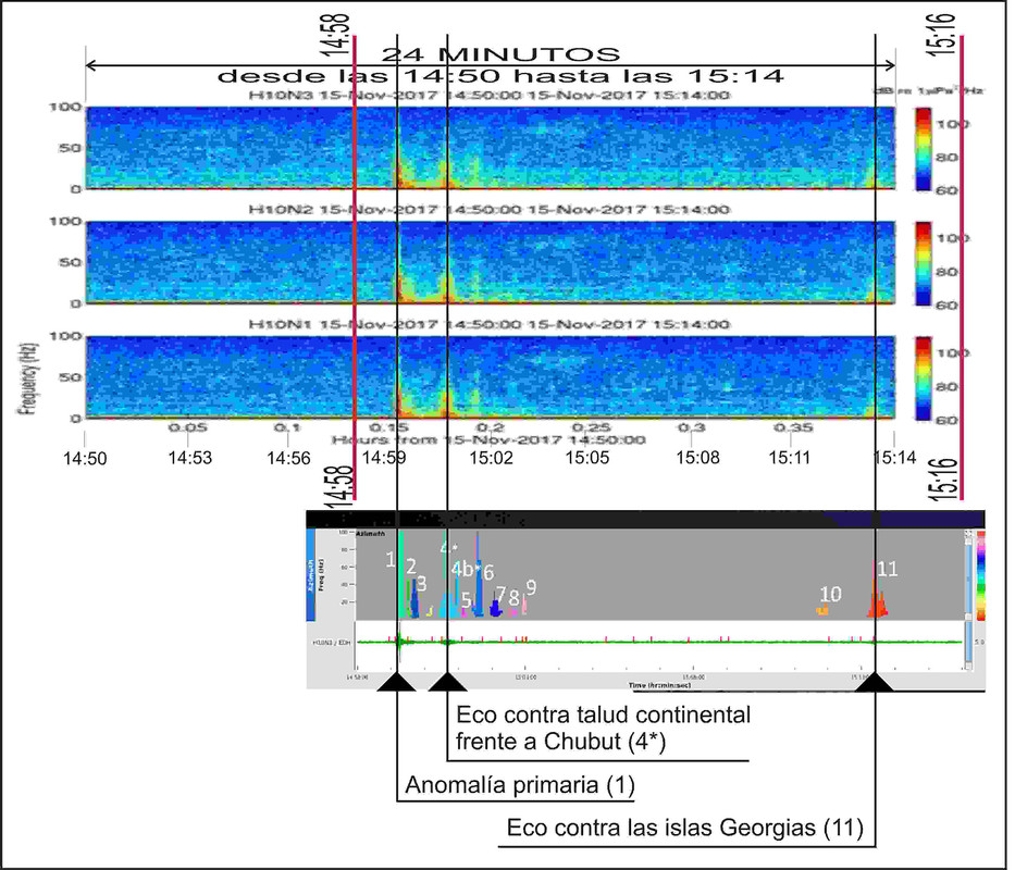

Mi respuesta va en el siguiente gráfico Daniel; escalé la escala de tiempos del gráfico de ecos y la puse alineada con la de los registros hidrofónicos:
En la cartografía, los recorridos de las distintas señales, yo destaqué tres solamente para que no se enredara todo:
Creo que queda bastante claro que hay una sola anomalía, y que Jay Turkey pecó de apresurado en su análisis. No hay tal cosa como la evidencia de un soplado de tanques, ni de un colapso progresivo del casco, ni de nada por el estilo.

Ahora este gráfico que acabas de hacer es más que interesante. Por algún motivo (o lo imaginé, o creo haber entendido algo en algún momento, explicación bien difusa si las hay), pensé que esos ecos/rebotes que correlacionas con el gráfico habían sido "limpiados"/evitados/no incluidos en el gráfico presentado original. Y que ese gráfico incluía eventos "limpios", ya postprocesados de ecos e interferencias.

Después mirá cómo dos ecos en particular (2 contra Río Grande Rise, y 3 contra las islas de Trinidade y Martim Vaz) tienen una deflexión tan leve que se superponen a la señal de la anomalía primaria, dando la falsa impresión de que ésta tiene una forma "acampanada" que en realidad no tiene, y una duración que nunca tuvo. Es un pico bien agudo* y brevísimo.
Mepa que la gráfica de ecos es un calco perfecto de la gráfica del hidrófono, mandaron todo junto sin filtrar.
*agudo de forma, no de frecuencia

En él se aprecia que los picos registrados de la explosión control (December 1st event) son completamente similares (en forma y cantidad) que los registrados el 15 de noviembre.
De lo que podriamos concluir que 1 solo evento genera muchos "picos" en el gráfico, producto de los N ecos. O sea, en castellano, como lo sospechaba, tenías razón.
Demostración súper elegante del punto. (¿Cómo no se me ocurrió -:(-:oops:?)
