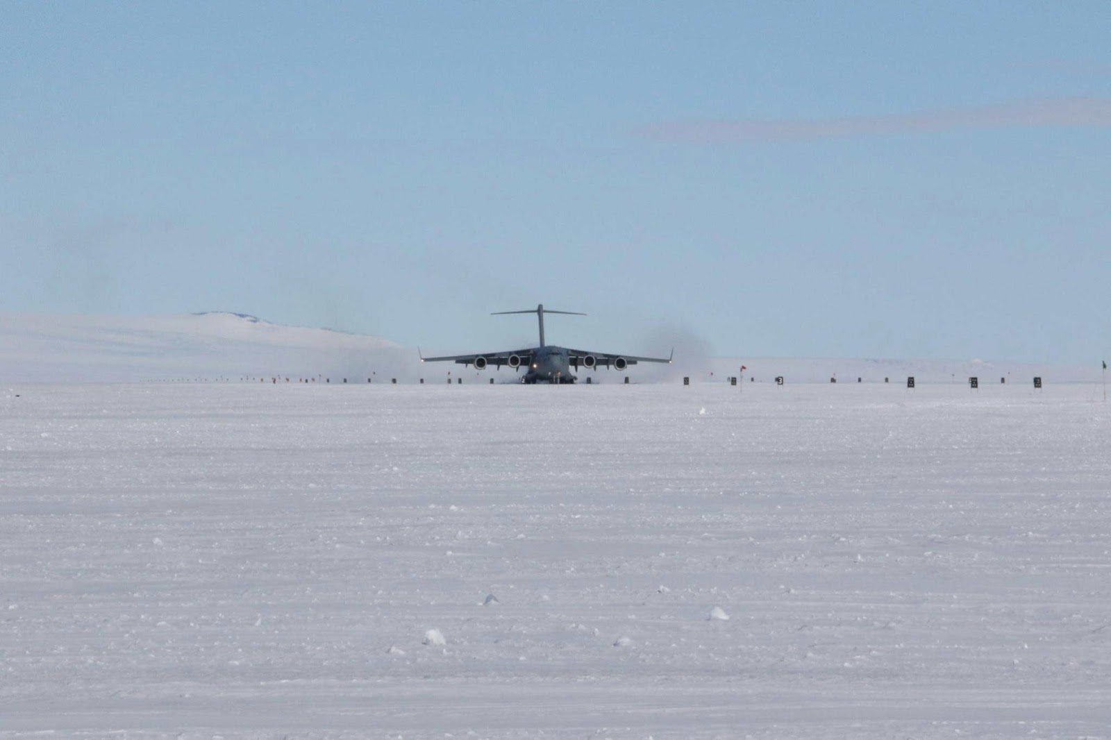

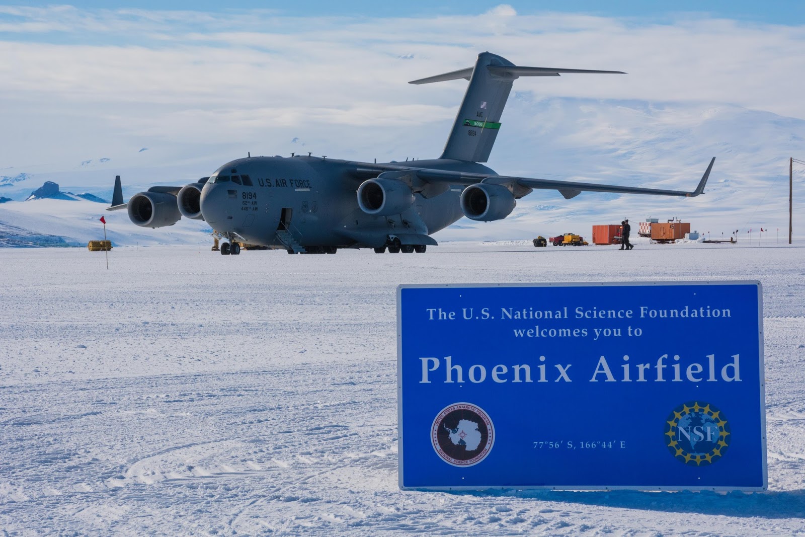

Inaugurado en febrero de 2017, Phoenix fue diseñado para ser el nuevo aeródromo consolidado de McMurdo (SACSingle Airfield Complex). Destinado a reemplazar Pegasus y Ice Runway (Williams Field será mantenido como pista de emergencia para los LC-130), el complejo tiene la única pista para aeronaves con ruedas existente en McMurdo en la actualidad.

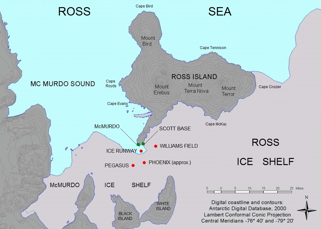

La primera opción era situar el aeródromo en una área cercana a Pegasus. Al igual que este, el nuevo complejo también sería construido sobre el hielo, con una cubierta de nieve comprimida (white ice), pero no fue posible encontrar un lugar adecuado en la región. La otra alternativa sería cerca de la milla 10 de la carretera de acceso a Pegasus, a 4 o 5 millas al nordeste de ese aeródromo. La base de la pista sería de nieve, ya que en el lugar el hielo de la barrera queda muy lejos de la superficie. La tasa de precipitación en la región es mayor que en Pegasus, pero mucho más pequeña que en la región de Williams Field, y podría ser manejable si los EE. UU. fueran capazes de construir una superficie lo suficientemente dura. El desarrollo ulterior en los procedimientos de construcción y mantenimiento de un campo de aviación situado sobre nieve profunda (deep snow surface runway) determinaria el cronograma de la obra.
La selección final de la ubicación terminó recayendo sobre la milla 11 de la carretera (ver figura), a unos 6 km al este de Pegasus y a unos 24 km al sur de la estación McMurdo, en el denominado "Sitio Alpha". El nuevo aeródromo está en una zona alejada de los problemas de derretimiento mencionados y en una posición favorable con relación a las islas Black y White, que tienen gran influencia sobre los vientos de la región. Se encuentra dentro de un área que recibe un promedio de 45 cm (18 pulgadas) de nieve por año, acumulación 23 a 30 cm (9 a 12) mayor que en el sitio de Pegasus, lo que ayuda a disminuir cualquier aglomeración de polvo en la pista. De hecho, la precipitación más alta protege el campo de aterrizaje en el verano, pero también significa que habrá una mayor cantidad de nieve para ser trabajada y nivelada en ciertos períodos.
[Ubicación aproximada de Phoenix en la ruta de acceso a Pegasus]

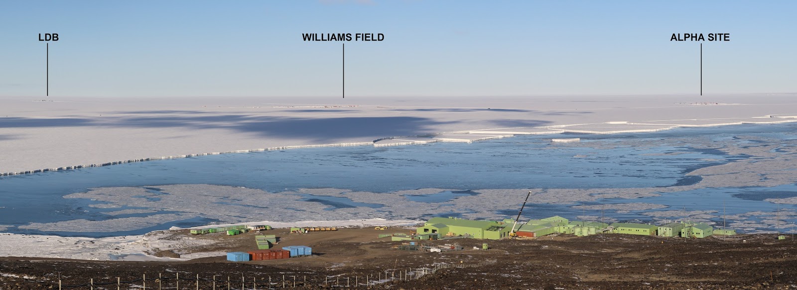

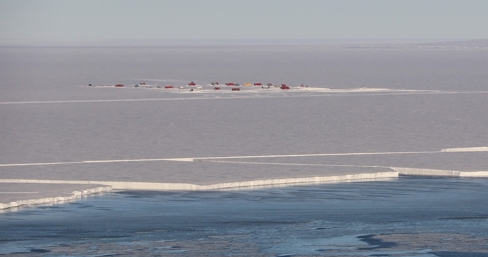

[Arriba, la barrera de hielo vista desde la base neozelandesa Scott en marzo de 2016. Abajo, el Sitio Alpha en marzo de 2016. Se puede ver el hielo de invierno del estrecho de McMurdo desprendiéndose de la barrera permanente]

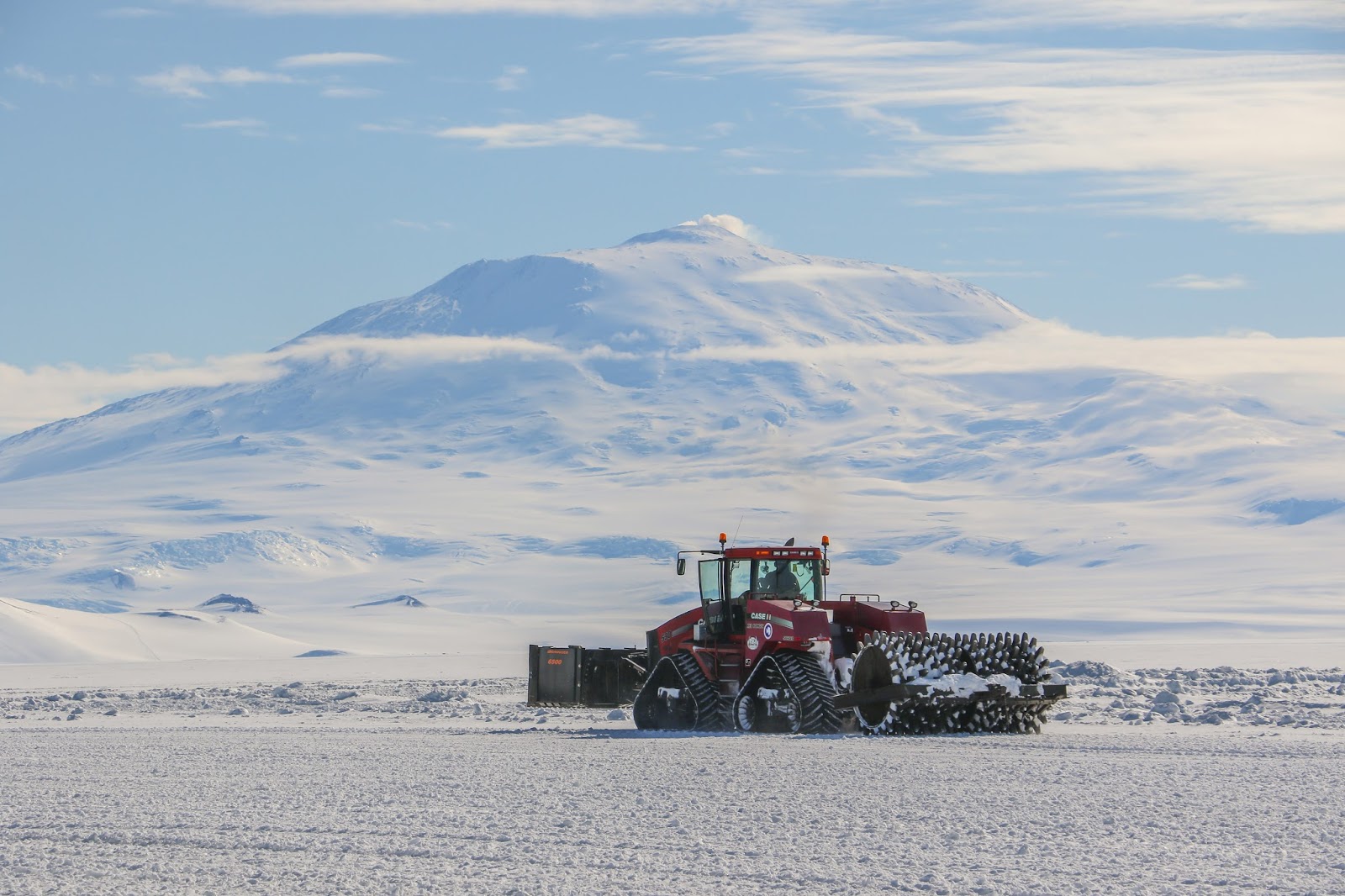

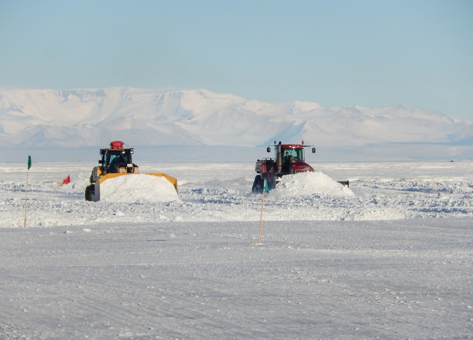

[Buldózeres Caterpillar D7E y Case Quadtrac 530 empujan nieve para la construcción del campo de aterrizaje]
La creación de la runway de Phoenix, una colaboración entre CRREL y NSF, requirió métodos de construcción en la nieve sin precedentes, así como el desarrollo de estándares únicos de certificación. Ha sido adoptada una técnica de compactación destinada a modificar la nieve profunda (deep snow) a través de una combinación de apisonadoras de rodillos pata de cabra (sheepsfoot) y neumáticos. El pavimento fue construido, capa por capa (ver imagen abajo), por la compresión de la nieve traída de las cercanías. Cada nivel del piso (lift) fue sometido a un peso que comenzaba en 40.000 libras (más de 18 toneladas) y subía gradualmente hasta 160.000 libras (72,5 toneladas). Ese proceso aplasta los copos de nieve para la formación sucesiva de densos estratos, casi tan duros como el hormigón. Como resultado, las propiedades naturales de robustez de la nieve han sido cambiadas, creandose una base densa y resistente para la pista, con más de 32 pulgadas (80 cm) de profundidad. Certificada para soportar 500.000 libras, la runway de Phoenix fue diseñada para recibir aproximadamente 65 aterrizajes de Boeing C-17 Globemaster III por año.
[Arriba, una apisonadora de rodillo pata de cabra remolcada por una buldócer Case 530 Quadtrack, con el monte Erebus, volcán activo más austral del mundo, en el fondo. En la foto siguiente, la superficie de la nueva pista después de que la apisonadora pasara. En la imagen de abajo, una apisonadora com rodillos sobre neumáticos]

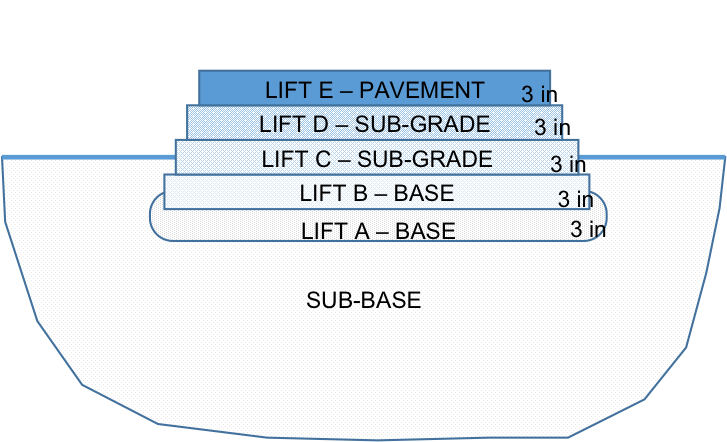

[La disposición de las capas del pavimento]

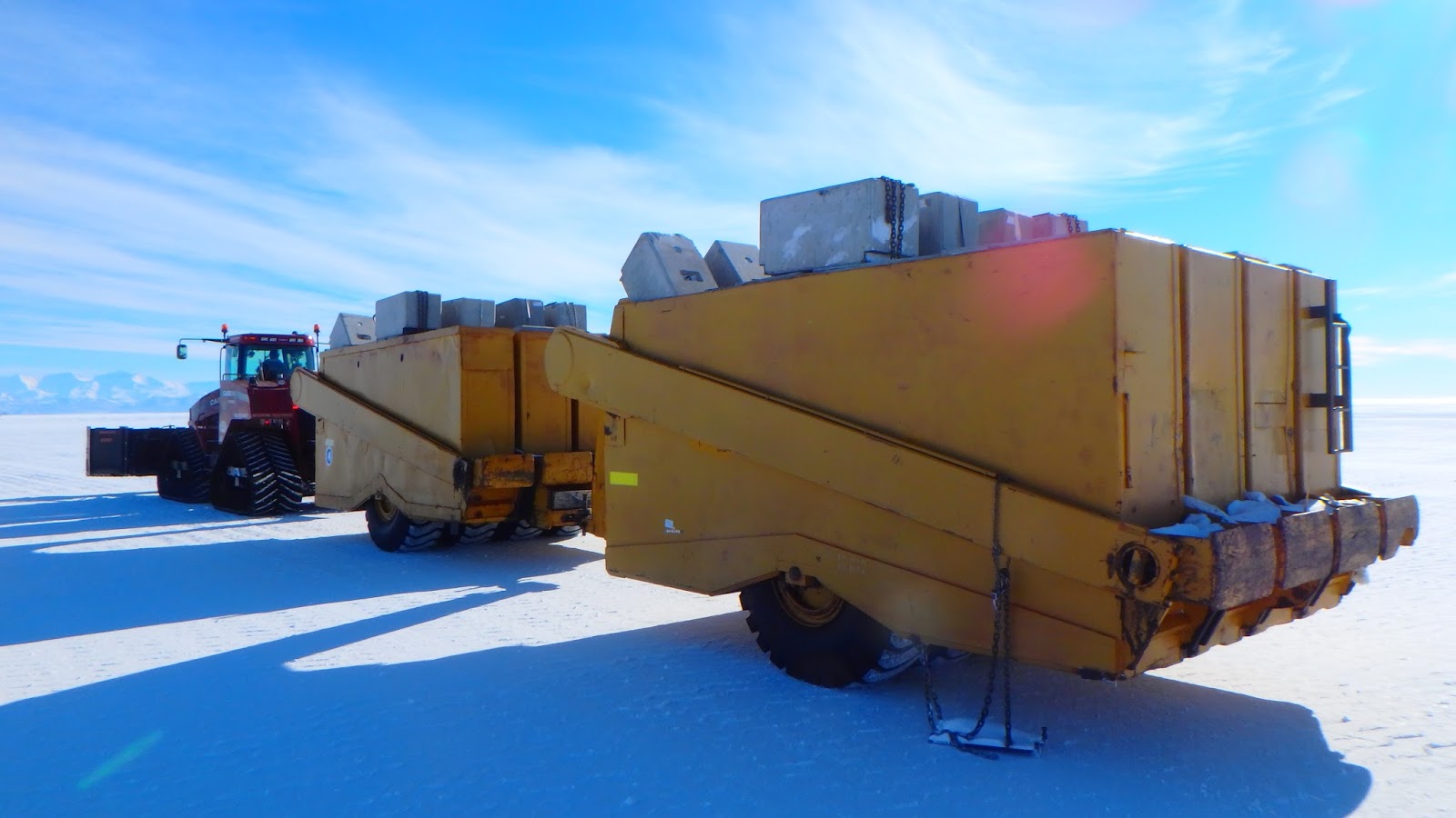

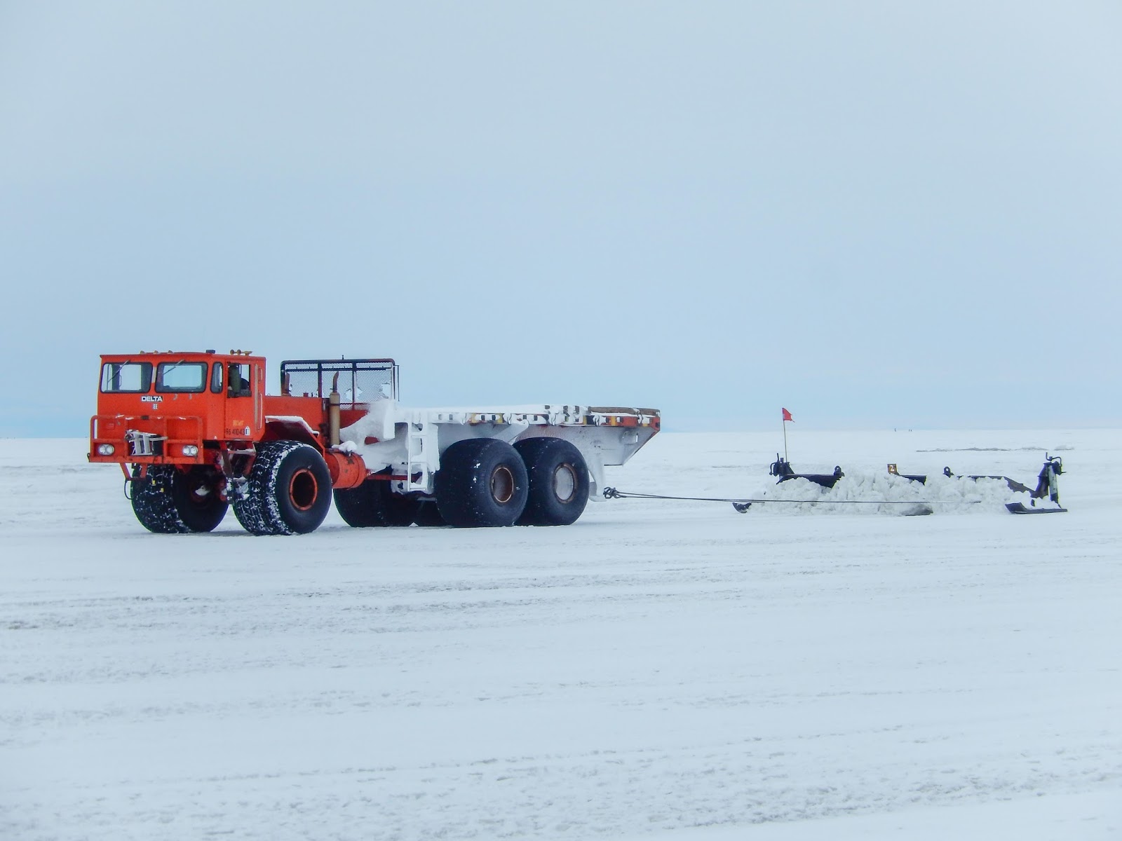

[También se utilizaron otros vehículos en la construcción de la runway. Arriba, un camión Foremost Delta tira de una grada para esparcir la nieve que protegerá la pista del sol. A continuación, el Catterpillar 730C, que usualmente remolca un gran furgón de pasajeros, ayuda a compactar la superficie]

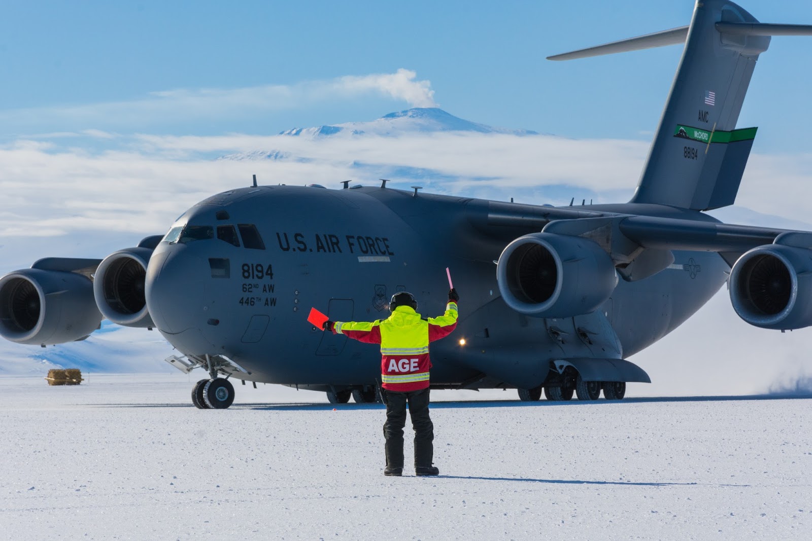

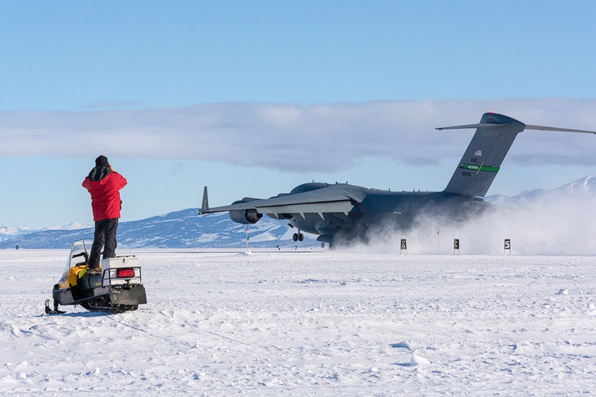

[Arriba: el 15 de noviembre de 2016, el primer C-17 aterrizando, carreteando y maniobrando en la rampa. Después de dos aterrizajes y despegues y de una serie de maniobras, la pista fue considerada segura. Abajo: el C-17 estacionado y en su primer despegue]

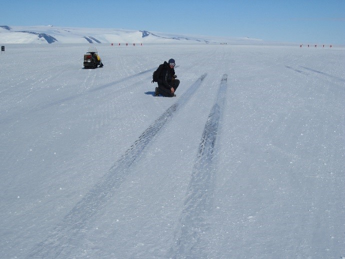

[Un técnico mide los patrones de fricción de las ruedas del C-17 en aterrizajes y despegues]

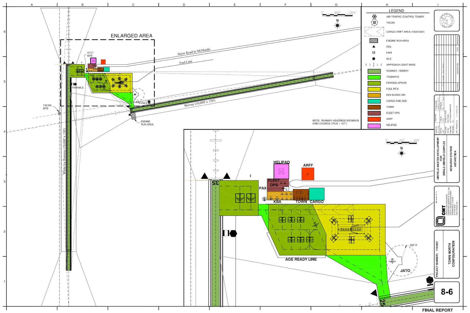

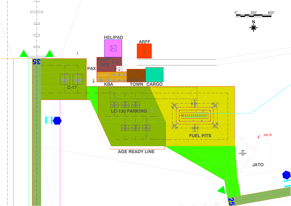

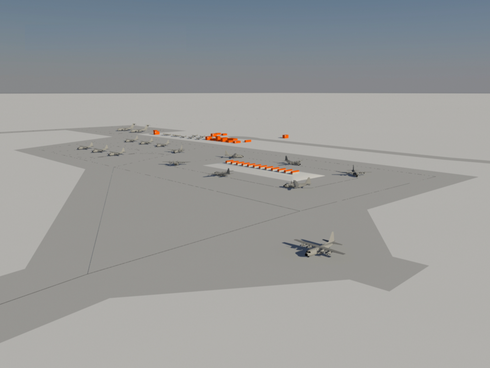

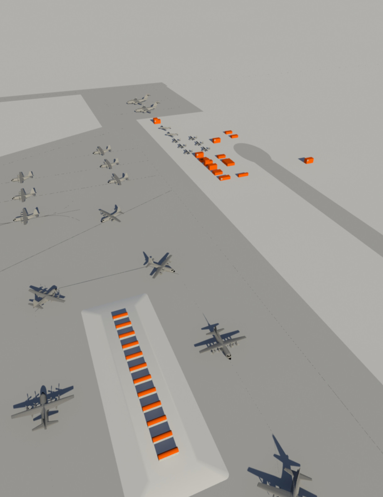

[A continuación se muestra el diseño propuesto en 2013 para el aeródromo consolidado]
