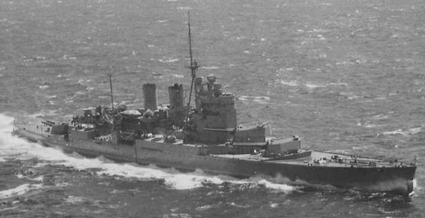

Clase Renown
Uploaded with ImageShack.us
Cuando se terminaron en 1916 el Renown y el Repulse tenían idéntica configuración, pero mientras que el segundo solo se le hicieron modificaciones normales en el período de ambas guerras, el Renown se reconstruyó por completo haciendo de él una unidad de combate mucho más eficaz que su gemelo.
