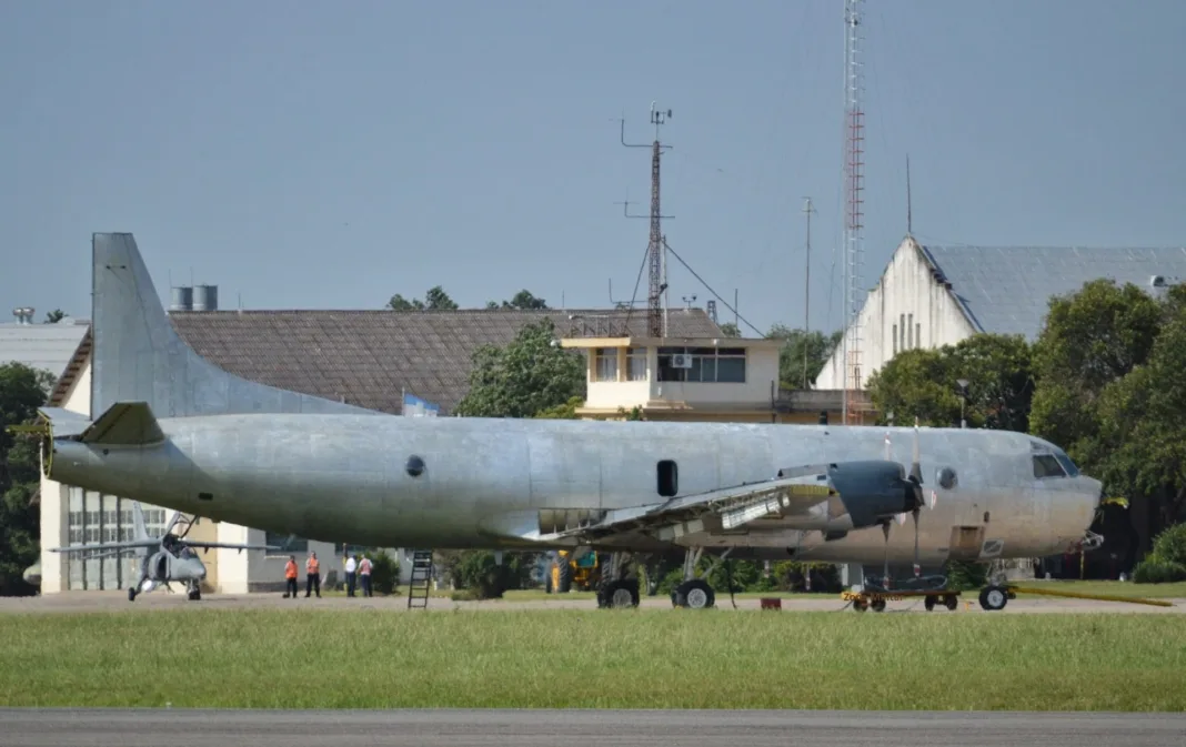

P-3B Orion 6-P-56 esperando los trabajos de extensión de vida en las instalaciones de FAdeA, hace años. Imagen: Zona Militar.
