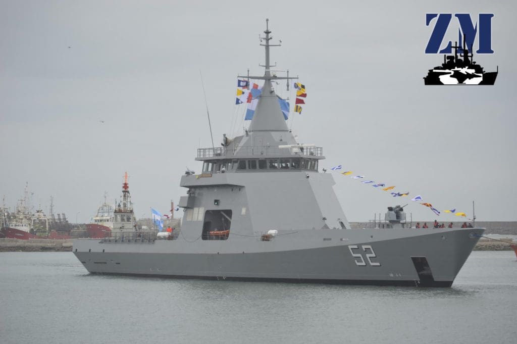

El buque ARA Piedrabuena, botado el 1 de octubre de 2020 en Kership, forma parte del ariete que la Armada Argentina tiene para cumplir con una misión especifica: el control de las jurisdicciones navales hasta la milla 200. Este territorio marítimo tan extenso y que la Argentina tiene como obligación proteger y controlar, es objeto desde hace añares de una dinámica que atenta contra el propio Estado Nacional: la pesca ilegal. A razón de esto, la Armada Argentina, avanzó con el plan de incorporación del Patrullero Oceánico ARA Bouchard, medio hermano del Piedrabuena, y los tres nuevos clase OPV-90.
Con sus excelentes prestaciones, los 4 patrulleros reemplazarán a los mas antiguos avisos y corbetas clase A-69 en la misión de marcar una presencia permanente del Estado Nacional en los territorios marítimos con jurisdicción argentina y defender sus recursos marítimos con sus supinas capacidades para vigilancia y control.
Desde la Base Naval Mar del Plata (BNMP) como su asiento natural, el ARA Piedrabuena asimismo contribuirá en novedosas signaturas en caso de que se llame al clarín. La embarcación posee equipamiento de ultima tecnologia para ser utilizado para tareas de salvamento y de búsqueda y rescate. En conjunción con buques como el ARA Austral, el cual posee sensores submarinos, el ARA Piedrabuena brinda una respuesta solida para estas tareas especificas que se respaldan en la grúa contigua a la cubierta de vuelo, que le permite mover o recuperar cargas de gran tonelaje.
Además de estas misiones especificas que pueden ser llevadas adelante con la garantía de sus sistemas tecnológicos a bordo, tanto la ARA Piedrabuena, como sus gemelas, la ARA Almirante Storni y ARA Bartolomé Cordero, apuntalarán la lucha contra la contaminación de las aguas ante derrame de hidrocarburos con distinto equipamiento especifico para ello.
Lo mismo sucede para la misión que la Argentina tiene como bandera en la Antártida: los 3 buques serán de gran importancia para las próximas Campañas Antárticas a razón de que están certificados para navegación en las frías aguas del Atlántico Sur. A efectos, las nuevas embarcaciones poseen clasificación por Código Polar ICE IC.

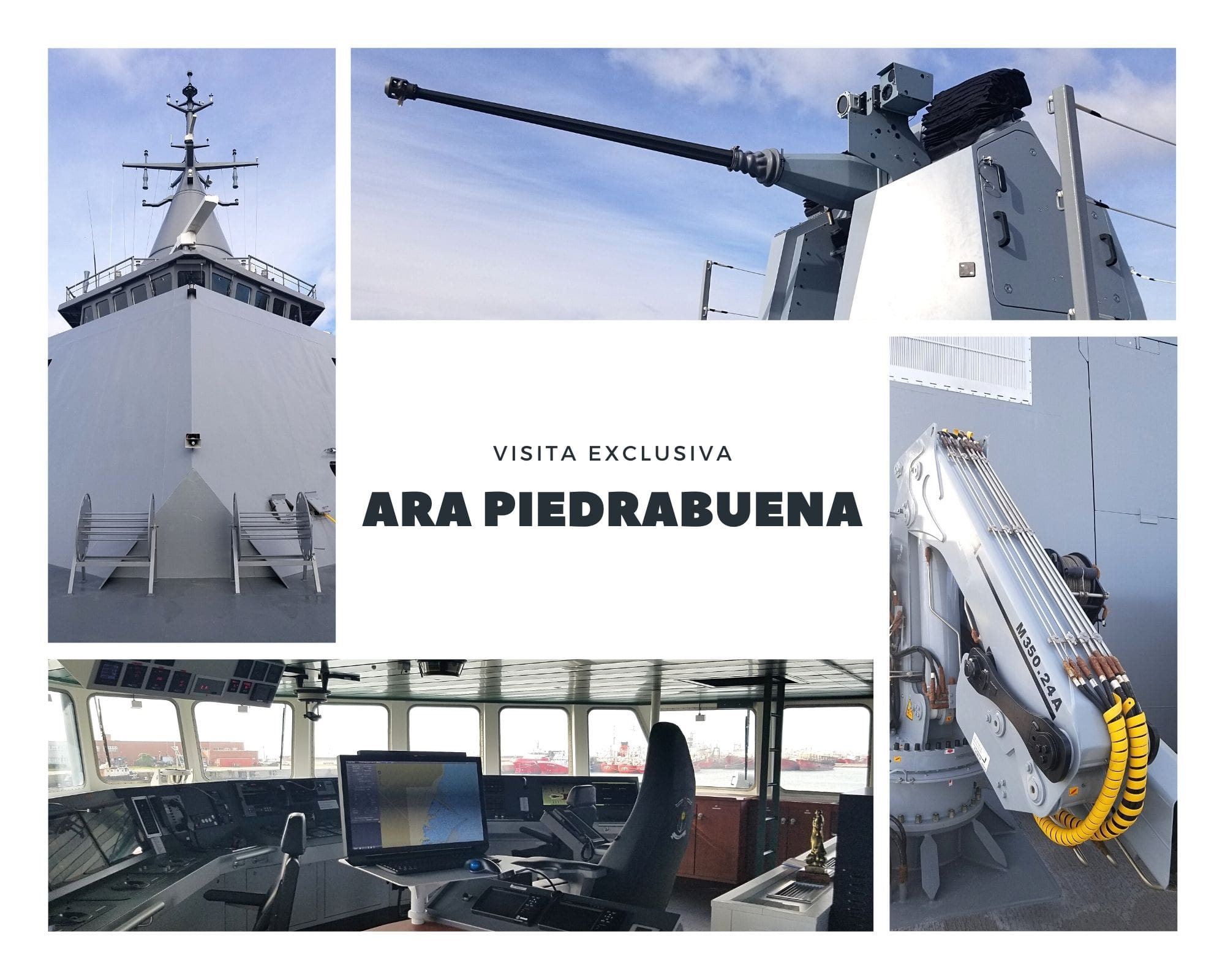

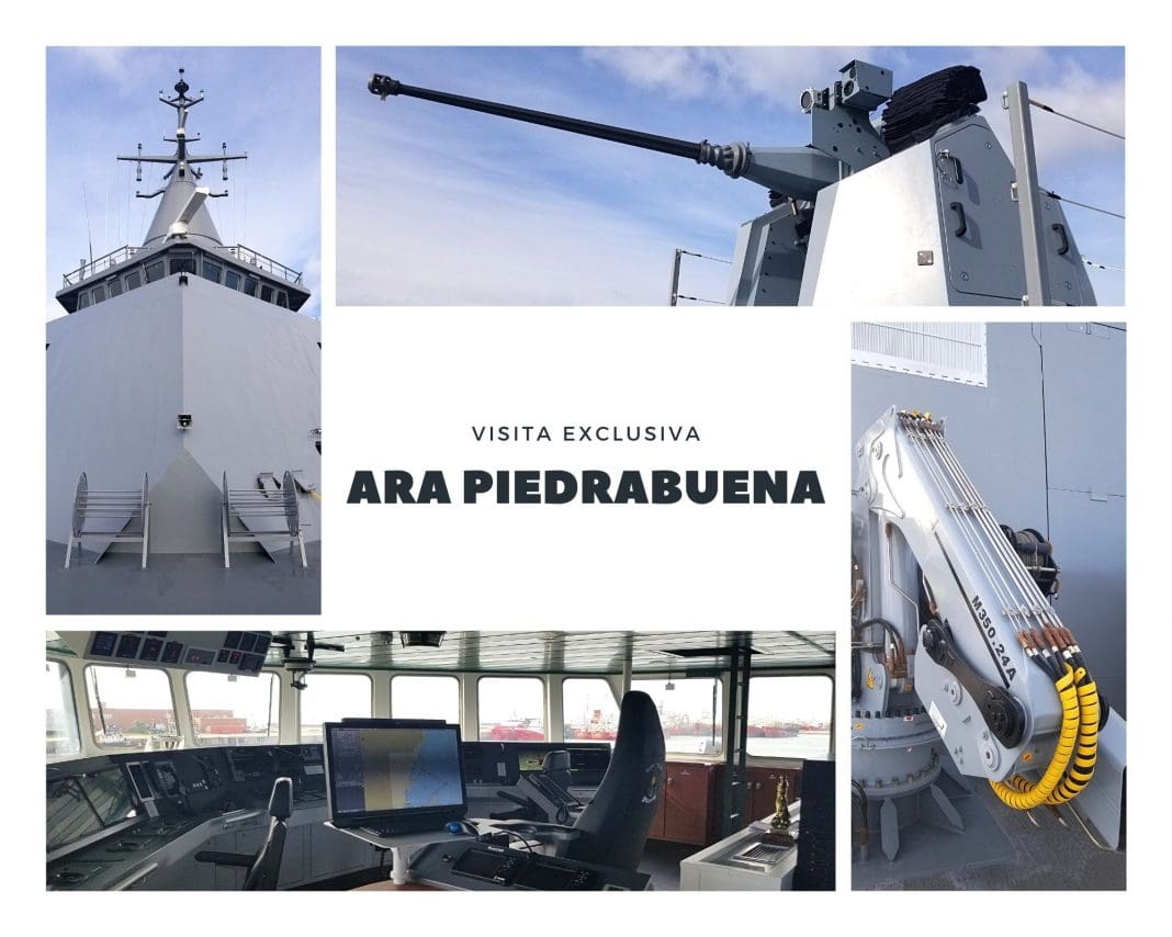

En las imágenes que aparecen en la parte superior podemos observar el moderno puente de mando, con visión de 360 grados y dotado de instrumental de ultima tecnología. Por otro lado, el llamativo diseño de la superestructura del buque colabora a disipar la resistencia del viento, brindando gran estabilidad al buque en navegación rápida.
Por su parte, la cubierta de proa ofrece un amplio espacio para cargar más equipamiento en caso de que se requiera o poder transportar distinta carga.

Todos los sistemas eléctricos de la embarcación están controlados por un moderno sistema PMS (Power Management System). El mismo ofrece la apertura o cierre de válvulas de manera automatizado y pudiendo poner en paralelo a dos generadores.
Cuenta a su vez, con un radar de navegación Wärtsilä mas moderno que el ARA Bouchard, y con enlace de datos al sistema de gestión de combate Polaris con el que cuenta el buque. Además de AIS, sistema de guerra electrónica, ecosonda, sensores meteorológicos, girocompás y GPS, el ARA Piedrabuena , cuenta con dos motores V12 diésel que le permiten desarrollar una velocidad máxima de 21 nudos.
Tiene una grúa emplazada a babor con capacidad para izar 5,5 toneladas. Esto implica la posibilidad de levantar tanto los 2 botes semirigidos RHIBs Zodiac, otra carga en función de la misión o incluso un helicóptero del peso de un Fennec.

El armamento merece un punto aparte en la nota. La sofisticación del mismo dejo sorprendidos a los dos cronistas de Zona Militar que tuvieron el placer de hacer la visita. El ARA Piedrabuena esta armado principalmente por un cañón de 30mm Marlin WS de la firma Leonardo por dos ametralladoras M2 de 12,7 mm.
Vamos a algunos detalles: el Marlin WS es operado dentro del sistema Polaris y con el enlace de datos NiDL con el que cuenta el buque, que permite el intercambio de datos entre los distintos sensores que este posee. La velocidad con la que este cañón opera se suma a a las distintas modalidades de visión que ofrece: infrarroja, aumentada y nocturna. Con 1.26 toneladas, la torre ofrece un disparo a 3.5 kilómetros de distancia y una elevación de -19 ° a 70 °. Porta a su vez 160 rondas de 30 mm.
Por otro lado, a diferencia de la ARA Bouchard, el Piedrabuena cuenta con dos estaciones de armamento operados de manera remota. Las dos estaciones, que se encuentran a babor y estribor, poseen una ametralladora M2 de 12,7. La operación remota ofrece la posibilidad de ajustar el blanco de manera automática y seguirlo, además de dar la posibilidad al operador de utilizar el zoom, y la visión térmica. El alcance en tiro remotamente operado va hasta los 1500 metros de distancia. Sin embargo, el alcance puede ser extendido operando la estación en modo manual.

Una clase nueva
¡Nos hacemos cargo y aceptamos que venimos arrastrando un error desde hace un tiempo! El ARA Bouchard no es de la misma clase que el ARA Piedrabuena. El primero, como demostrador de tecnología es de la clase OPV 87 y el nuevo (y próximos a incorporarse) es de la clase OPV 90.
La clase Piedrabuena se diferencia del clase Bouchard por algunas modificaciones y adiciones al casco y a su tecnología. Uno de los primeros puntos esta en su proa. Para cumplir con su misión en las heladas aguas del Atlántico Sur, los clase Piedrabuena poseen una proa reforzada con la roda preparada para romper hielo fino de 40 cm.
Por otro lado, la puerta del hangar es distinta. Si bien tienen la misma altura, la puerta de los clase Piedrabuena se pliega con bisagras, facilitando las operaciones en la cubierta de vuelo.
En su casco tenemos otras modificaciones mas: en la banda de babor los clase Piedrabuena poseen un sistema para introducir una probe de reabastecimiento en navegación, lo que maximiza el alcance y el tiempo para operar en alta mar mientras reciba el soporte de un AOR.
Otro punto se centra en su sistema de estabilización activo por aletas y un propulsor de proa que le ofrece mayor versatilidad en el movimiento y en las operaciones en puerto.
Efectivamente con estas modificaciones sustanciales el ARA Piedrabuena inicia una nueva clase para los Patrulleros Oceánicos de la Armada Argentina que, junto al Bouchard, permitirán continuar preparando a las tripulaciones en el uso de la ultima tecnologia con el objetivo de cumplir su misión principal: ser la primera respuesta del Estado Nacional en nuestro mar.
