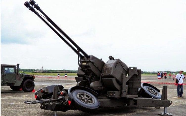

En la actualidad el defensa antiaérea de la FAA dispone únicamente de sistemas de artillería de corto alcance, como son los cañones bitubo Oerlikon de 35 mm o los HS 202 de 20 mm. A diferencia de este último, el Oerlikon de 35 mm se encuentra asociado a un director de tiro tipo Skyguard Oerlikon Contraves el cual le indica a la artillería antiaérea donde disparar bajo cualquier condición climática.
Estos sistemas se encuentran operativos desde finales de la década de los 70, a los cuales se les ha actualizado sus componentes.

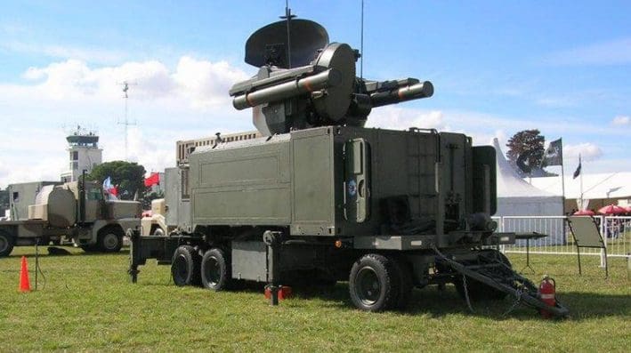

Otro elemento del que dispuso la FAA para la defensa antiaérea fue el Sistema Roland II, de origen franco-alemán, adquirido en la década de los 80. Dicho sistema de armas fue desprogramado en los últimos años, por lo tanto, al perderse dicho sistema la fuerza aérea perdió la única capacidad misilística con la que contaba. Debe agregarse también que su alcance efectivo era de 6,3 kilómetros proporcionando cobertura contra objetivos a baja cota, alcanzando una velocidad de mach 1.6.

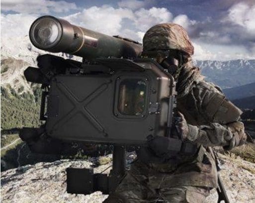

Teniendo en cuenta estos factores, (rango efectivo, velocidad de interceptación y niveles de cota) que predominaron en el sistema Roland, es factible la adquisición del sistema de origen sueco, el RBS 70 NG (nueva generación) producido por Saab. El RBS es utilizado en otras versiones por la Infantería de Marina de la Armada Argentina, lo que permite contar con cierto know-how, que llegado el momento, facilitara el adiestramiento y mantenimiento de la nueva generación de RBS.
Desde Saab se pudo saber que la nueva generación de RBS-70 cuenta con las siguientes prestaciones: rango efectivo hasta 9000 metros, altitud máxima hasta 5000 metros, velocidad máxima hasta mach 2. Estas son algunas características que sobresalen por sobre el Roland II.
Otro rasgo distintivo de este tipo de Manpads (Man-Portable air- defense system) es su alta movilidad de despliegue que le permite ser ensamblando en 30 segundos.
Según Erich Saumeth, colaborador en Zona Militar, este nuevo modelo ofrece capacidad de operación 7/24, todo objetivo, guiado láser inmune a interferencias y función de acompañamiento automático del objetivo (antes, durante y después de su lanzamiento) que aumenta la precisión del disparo.
