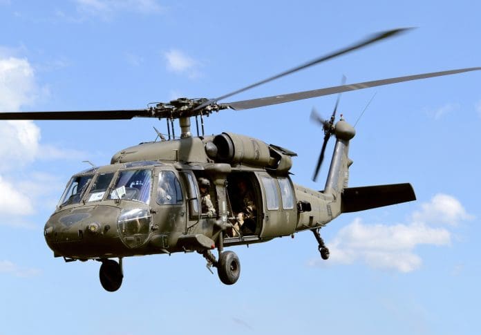

El UH-60 Blackhawk y su versión de comercialización internacional S-70i Blackhawk es una plataforma completamente versátil, diseñada para la operación en entornos hostiles y con limitadas instalaciones de mantenimiento. La aeronave dio prueba de esto desde sus inicios. Solo para ejemplificar, podemos mencionar su empleo en la operación Urgent Fury (Grenada fines de octubre de 1983), donde una columna de helicópteros UH-60 cargado con Navy Seals fue alcanzada por disparos de armas portátiles mientras realizaban el asalto a la casa del gobernador. Uno de ellos recibió 48 disparos en distintas partes del fuselaje y aun así los helicópteros regresaron volando hasta el punto de asistencia médica completamente operativos.
Claramente el desempeño de las distintas versiones de la familia Blackhawk es eficiente. Como se dijo, su diseño fue producto de la experiencia en combate y la redundancia de sistemas le da una gran capacidad de supervivencia, se usan materiales duraderos, su fácil mantenimiento está pensado con criterio militar y posee una performance muy buena en condiciones de temperatura elevada y gran altitud. Asimismo, cabe destacar que este helicóptero militar estadounidense, uno de los requisitos de diseño fue la capacidad para ser transportado en la línea de transporte militar C-130 Hércules. A diferencia del Bell 412, el UH-60 solo requiere el plegado de palas y compresión del tren de aterrizaje, por lo que necesita solo 2 horas posterior a su desembarco para volver al servicio y sin la necesidad de vuelos de prueba. Teniendo en cuenta probables  adquisiciones futuras, es destacable que es posible transportar esta aeronave con aeronaves tipo Embraer KC-390.

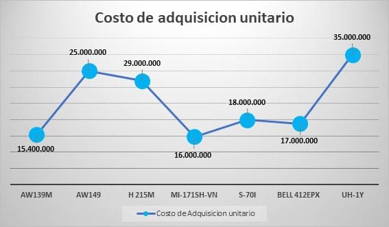

En lo que a performance vs costos económicos se refiere, en la actualidad encontramos una variedad de propuestas que pueden tenerse en cuenta. Para tener una referencia, podemos tomar 4 variables que permiten una comparación económica para la planificación a futuro: el costo de adquisición, costo operativo y capacidades que proporciona. En estos casos se debe tener presente que un proyecto se realiza para obtener una capacidad determinada, lo que significa la adquisición de una cantidad mínima de quince aeronaves. Esto siempre aplaca los costos.
Costo de adquisición unitario (en dolares estadounidenses)
Al costo de adquisición total de los helicópteros se debe sumar un 20% para capacitación, repuestos, herramientas especiales, construcciones y sostén logístico integrado.
El costo operativo directo (o costo por hora de vuelo), permite determinar la cantidad de dinero que será necesario invertir en la operación de cada sistema. Este dato por sí solo no es condicionante, ya que el mismo debe ser cotejado con las prestaciones que brinda el sistema y con el costo total a lo largo de 20 a 50 años (tiempo previsto que estará en servicio) en mantenimiento y repuestos.

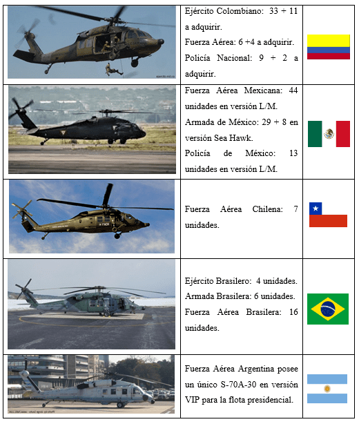

Dentro de la región latinoamericana, muchas fuerzas armadas se están inclinando por el UH-60 como aeronave de ala rotativa para sus operaciones. Los principales usuarios latino americanos son actualmente México y Colombia, ambos países con conocidos antecedentes de problemas internos relacionados con el narcotráfico y el narcoterrorismo, haciendo extensivo no solo la provisión de estos sistemas a sus fuerzas armadas sino también a sus fuerzas policiales, decisión que permite incluso mayores facilidades de mantenimiento en el país. Brasil y Chile, sin embargo, también incorporaron Blackhawks a sus filas, logrando resultados brillantes aun teniendo en cuenta que ambos países son usuarios de la línea Airbus en sus aeronaves de ala rotativa. En la República Argentina existe una sola aeronave de este tipo. El helicóptero H-01  es un S-70A configurado como VH-60 (Versión VIP de UH-60), y es operado por tripulaciones de la Fuerza Aérea Argentina en la flota presidencial.
