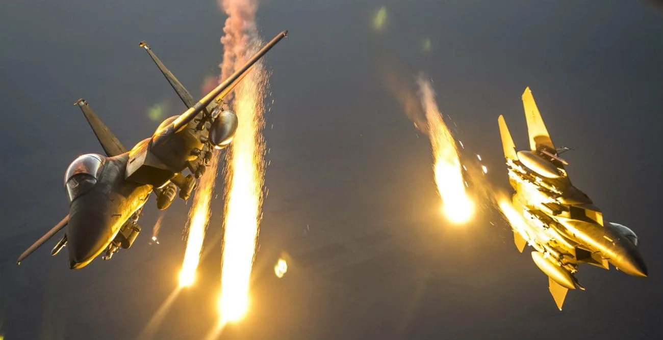

Me pidieron que compare el venerable caza estadounidense F-15 Eagle con el nuevo competidor de Rusia por la corona del mejor caza de cuarta generación, el SU-35S “Flanker E”.
F-15 de Estados Unidos vs Su-35 de Rusia
El primero es el avión que de muchas maneras definió lo que puede hacer un caza de cuarta generación. Introducido en la década de 1970, se ha actualizado ampliamente para mantenerse al día, y cientos permanecerán en servicio durante las próximas décadas.
