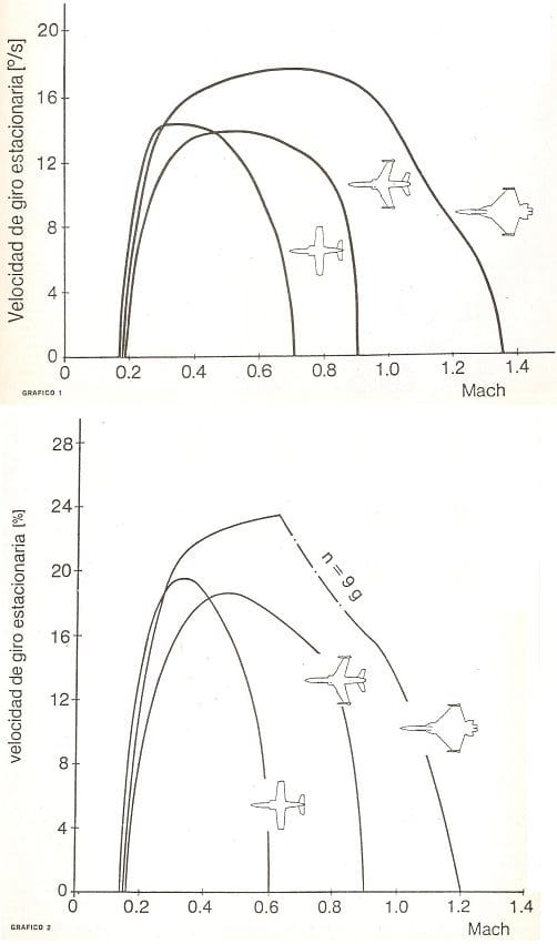

El IA-68  presentaba una configuración de ala alta en flecha – con un ángulo de 36° en el borde de ataque alar – dotada con raíles lanzamisiles en las punteras alares,  cuatro soportes sub-alares y un único soporte ventral. Estaba dotado de un único empenaje vertical de gran tamaño y los empenajes horizontales ubicados en la cola del fuselaje  eran de implantación media,. La cabina era articulada hacia atrás, del tipo burbuja y con un amplio campo de visión. Al igual que el AMX, el IA-68 era monomotor, pero en el punto en el que ambas aeronaves se diferenciaban era las  tomas de aire semicirculares, que se ubicaban en la zona inferior de los laterales del fuselaje del IA-68, mientras que en el AMX las tomas de aire eran de implantación alta.
El motor propuesto era el turbofan sin postcombustión General Electric GE F-404-100D de 4.840 Kg de empuje, el que se consideraba adecuado ya que el IA-68 iba a ser subsónico con capacidad de superar Mach 1 en picado. El GE F-404-100D era la primera opción y ya se había iniciado las conversaciones con General Electric y la Agregaduría Aeronáutica en EEUU para obtener la licencia de exportación de Departamento de Estado Norteamericano. Como alternativa se proponía al motor Turbo-Union RB199 de 4.300 Kg de empuje, el mismo que equipaba a las diferentes variantes del Panavia Tornado. No déjà de ser curiosa la elección de este ultimo motor, ya que era altamente improbable que Gran Bretaña hubiera aprobado el uso del mismo en un avión de combate argentino a pocos años de la finalización del conflicto de Malvinas.

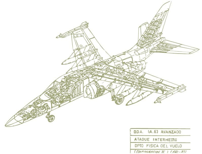

Como dato curioso respecto a esto último, en el libro “Fábrica Militar de Aviones, Crónicas y Testimonios” de Angel Cesar Arreguez aparecen las tres vistas y un cutaway del IA-68 dotado con una proa alargada y un radar de control de tiro en la nariz del mismo. Sin embargo en dicho libro aparece con la denominación de IA-63 Avanzado de Ataque Intermedio. En las imágenes se consigna que es un proyecto de 1989, pero no hay mas información al respecto que la denominación del avión, errónea a mi entender, ya que no hay puntos en común entre ambos modelos. Es posible que el IA-68 haya seguido dando vueltas en los tableros de diseño de la FMA hasta el año 1989, aunque sin apoyo oficial y mas como un ejercicio de diseño, o simplemente que hubo alguna confusión al respecto por parte del autor del libro respecto a la fecha de este proyecto, y que supuso que la versión de serie del IA-68 habría estado dotada de un radar de control de tiro.

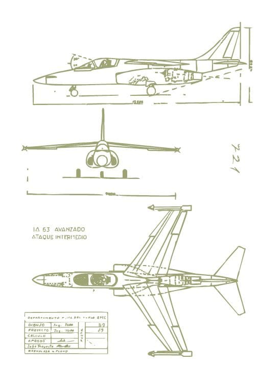

El plano a tres vistas original del IA-68.
