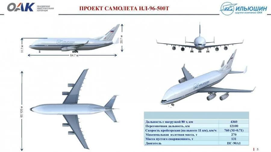

Los diseñadores de la compañía proporcionaron un proyecto de diseño denominado IL-96-500T, que cuenta con un fuselaje ampliado que permitirá el transporte de cargas de gran tamaño, incluidos aquellas que están clasificadas como “indivisibles”.
El IL-96-500T se basa en el transporte comercial de fuselaje ancho IL-96-400, en un trabajo similar al realizado por Airbus con el Beluga (basado en el A300 en el pasado y en el A330 para el nuevo Beluga XL) y Boeing con el 747-400LCF Dreamlifter (basado en el 747-400). A diferencia de estos, el IL-96-500T tiene toda la sección de nariz abisagrada, como en el Super Guppy, para permitir la entrada de grandes volúmenes de carga.
El fuselaje ancho IL-96-400, el cual se toma como base para el diseño del IL-95-500T.
Según la presentación de la compañía Ilyushin, una copia de la cual fue obtenida por la agencia rusa TASS, la compañía desarrolló el proyecto de diseño del avión IL-96-500T con un cuerpo más grande para el transporte de cargas de gran tamaño, por ejemplo, componentes del cohete Angara al centro espacial Vostochny. El Angara está formado por  el carenado principal del portador pesado Angara-A5V, una nave espacial tripulada y su sistema de rescate de emergencia.
En total, la compañía planea construir 16 aviones IL-96-500T desde 2026 hasta 2034. Se supone que seis de ellos se entregarán al Ministerio de Defensa de Rusia, seis se entregarán a clientes comerciales (a través de la compañía de leasing Ilyushin Finance Co), y se construirán cuatro más para Roscosmos y la empresa conjunta ruso-china del avión comercial de fuselaje ancho CR929.
El costo de la aeronave experimental, que incluye investigación y desarrollo, preparación para la producción, pruebas y certificación, se estima en 30.300 millones de rublos (US$ 475 millones). El período de amortización para la operación comercial es de 10-12 años. Según los especialistas de la industria, el proyecto se puede implementar en 5-7 años.

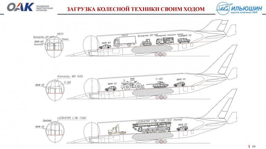

Algunos ejemplos de como se introducen las cargas en la aeronave.

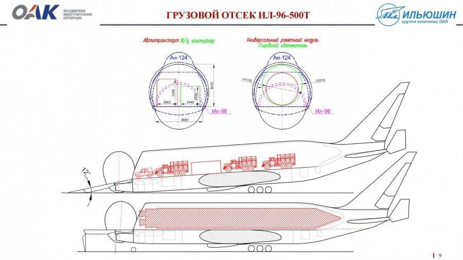

Distintos esquemas de carga para el futuro IL-96-500T.
