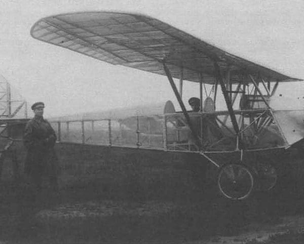

El Koslov PS con revestimiento de celuloide. Serpukhov. Julio de 1935

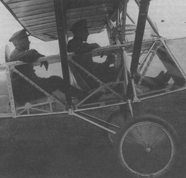

El biplaza en tándem AIR-4, uno de los primeros diseños de A.S. Yakovlev, era un monoplano con alas en parasol, cuyo primer vuelo fue en 1930 propulsado por un motor Walter NZ-60 de 60 hp de cinco cilindros radiales. La estructura era de madera casi en su totalidad, con recubrimiento de madera terciada y tela. El par de montantes de refuerzo del ala eran chapas de acero laminado con forma de un perfil de sección 64 x 32mm. Por supuesto, Kozlov no podía hacer nada para ocultar estos montantes, ni los amortiguadores de caucho del tren de aterrizaje principal, o el motor, el depósito de combustible y otras partes esenciales, pero le servía para probar su concepto antes de avanzar mas en el desarrollo de una nueva aeronave. Prácticamente todo el fuselaje estaba cubierto por un plástico transparente de origen francés llamado Rodoid, muy similar al celofan. Este era cortado en láminas, cada panel era perforado y asegurado a la estructura mediante remaches de aluminio insertados a través de ojales. En la medida de lo posible las partes opacas fueron pintadas de plata-blanco.

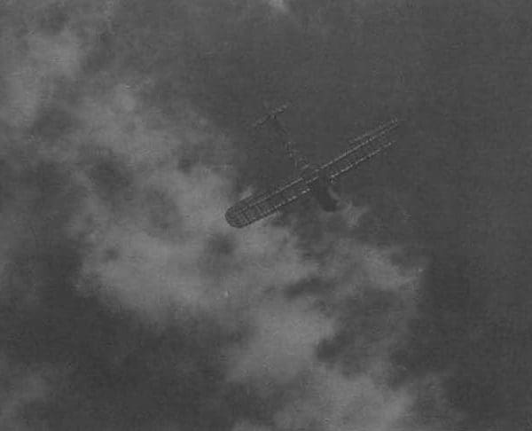

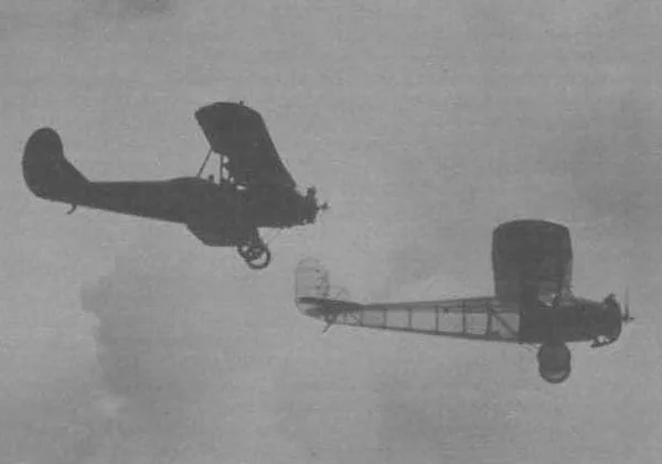

Se juzgo oficialmente que el PS había alcanzado resultados que tenían “un alto grado de importancia». Los resultados de las pruebas excedieron todas las expectativas, la visibilidad de la aeronave en la mayoría de los ángulos se redujo en gran medida. A una altura de 2000-2500 mts el PS no podía ser visto por completo en algunos ángulos a pesar del hecho de que su posición era conocida debido a los dos aviones que lo escoltaban, claramente visibles.

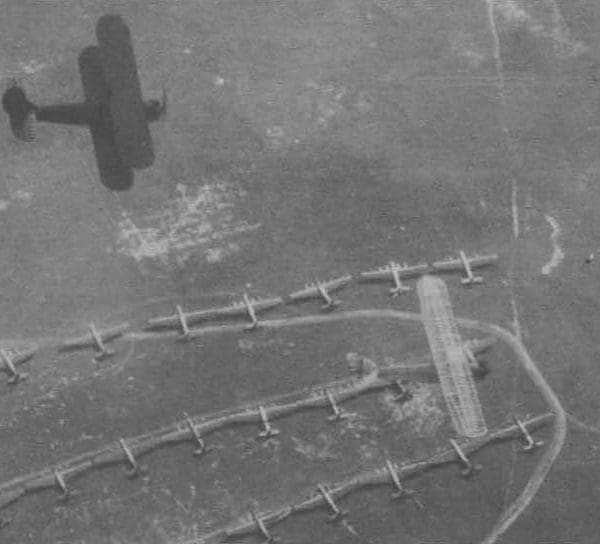

El Koslov PS en vuelo junto a un Polikarpov U-2 sobre el aeródromo de Monino, donde se observa a los TB-3 de la 23ª brigada aérea de bombarderos pesados. Julio de 1935

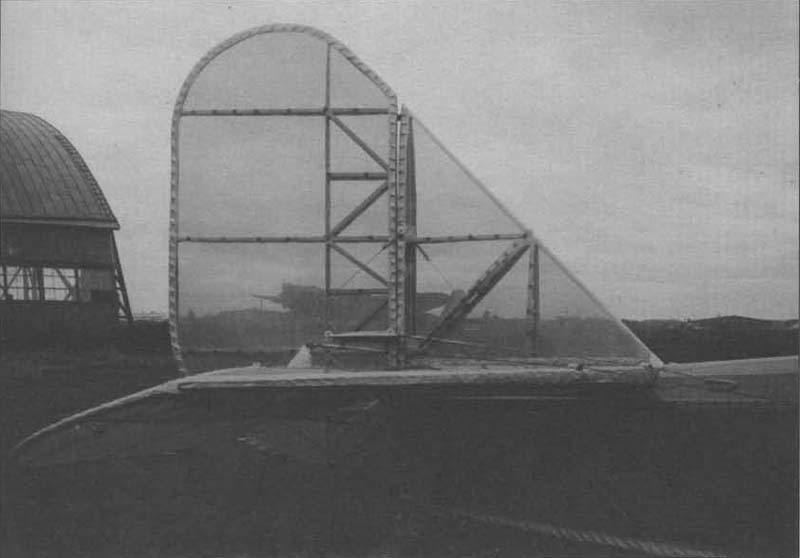

La cola del Koslov PS.
