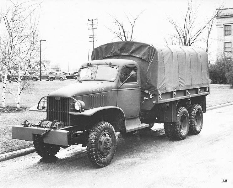

No entiendo la comparacion con el DUKW.
La plataforma básica de GMC fue utilizada para una amplia variedad de vehículos.
Y lo de IVECO me trae esas similitudes con lo que está haciendo con el Guaraní.

Sneake, la comparativa que hizo Derruido es que durante la segunda guerra mundial el US ARMY solicito una variante anfibia de un vehículo de carga en uso. Lo que hizo la GM fue modificar el bastidor y chasis del conocido camión de 2,5Tn y le coloco una carrocería anfibia. De éste modo ambos vehículos por fuera eran diferentes, pero en lo que se refiere a motor y demás elementos eran iguales y por lo tanto empleaban la misma logística para su mantenimiento en campaña.
