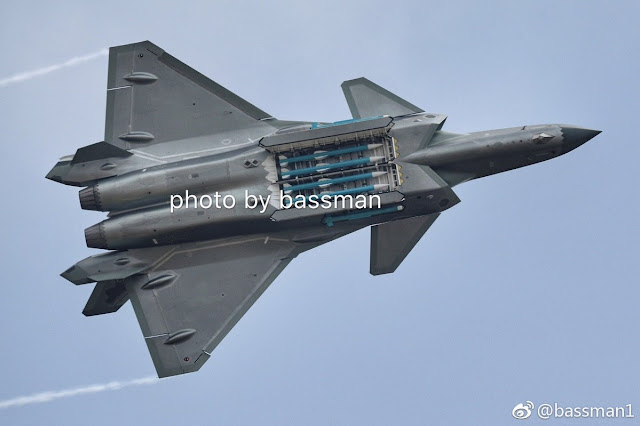

bueno....hay gente que sostiene que quizas el su57 no tenga bodegas propiamente dichas....ahh!! no!! para!!!
Justamente un amigo del súper chino me mando unas fotos y me dijo: mostráselas al tano así no duda de nosotros como de los Putin boys...
ese es el problema mio...Todos los stealth (todos!!, incluso los prototipos) mostraron las bodegas....el "Unico" que no lo hizo y ya esta en produccion....es el bichito putiniano (incluso el su47 lo hizo).
Imagino por el color que serán de practica, ¿no?

de igual forma....es recurrente de una persona el tema....y los demas lo siguen de buena fe.
