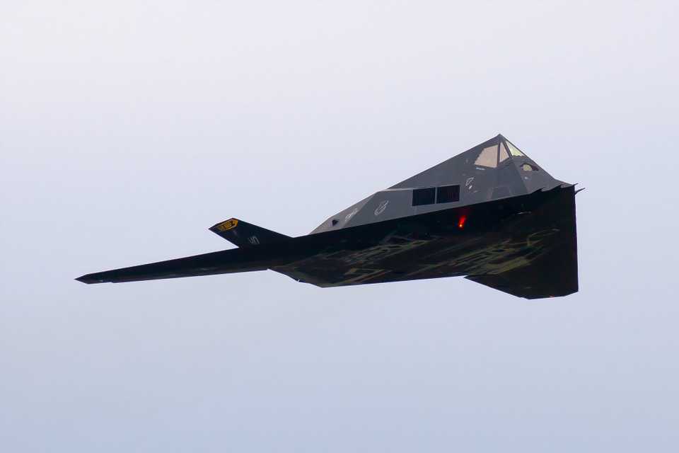

tengo el libro de la historia del F-117 guardado, lo tengo que desempolvar???
no angulos rectos, no curvas de igual radio, no a superficies perpendiculares, material con recubrimiento RAM en diferentes capas segun la zona y de diferente composicion del mismo.
recorda que "invisible" es una forma de decir, mas preciso seria "de baja observabilidad"
el F-117 es mas stealth de frente que de lado o de atras.
tambien influyen las tapas de la bodega de armas y del tren de aterrizaje, siempre referido a la forma de estas.
la cabina tambien entra, o le das esa forma fea o le pones el recubrimiento de oro al plexiglas.
