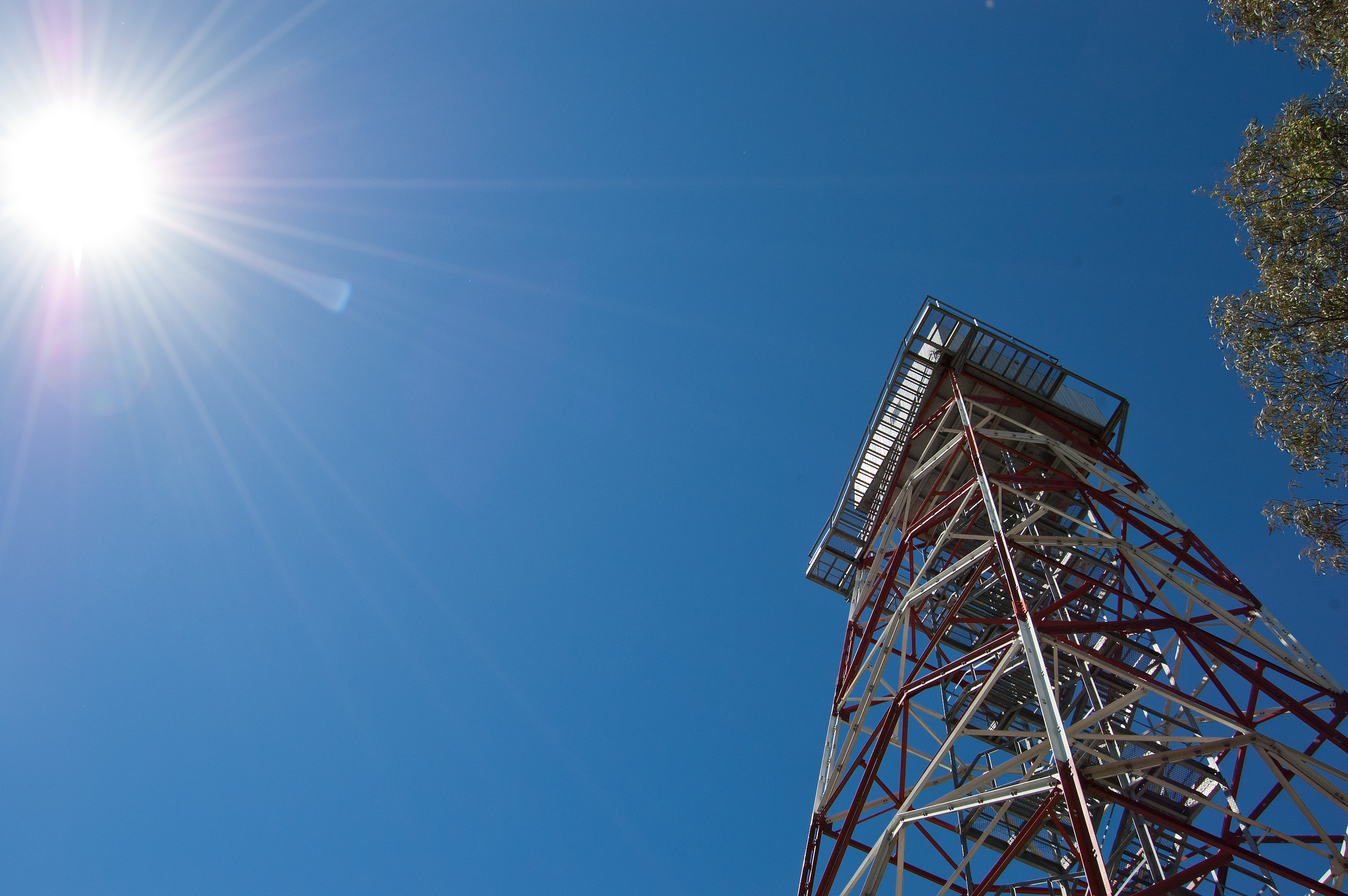

    El RMA-1 estará instalado en una torre de 33 metros de altura, montada desde el año 2009 en el extremo suroeste de Ciudad Universitaria, al sur del edificio de la Secretaría de Ciencia y Tecnología y del Laboratorio de Recursos Hídricos.

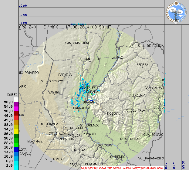

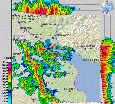

Concepto | Un radar es un sensor remoto, el cual tiene como función detectar en forma de ecos, lluvias o granizo.Para que se puedan visualizar, existe la técnica del COLMAX utilizada en todos los radares del SMN (Servicio Meteorológico Nacional) y el INTA (Instituto Nacional de Tecnología Agropecuaria) elemento fundamental.
¿Cómo interpretar una imágen de radar? | La intensidad de los ecos se miden a través de una escala llamada "dBZ".Destaca también la característica en la cual refleja los objetos que normalmente se ven en caso de eventos meteorológicos.Los ecos se producen por ondas electromagnéticas, emitidas desde una torre muy similar a una antena con una especie de "globo" en su parte superior.
En las imágenes de radar, sobre la parte superior y la derecha, se encuentra el elemento que describe la altura que tienen los topes de los desarrollos verticales (1 - 5 - 10 KM).
RADAR METEOROLÓGICO
RADAR EZEIZA | COLMAX (240 KM)
Situación | Sistema organizado de tormentas fuertes
ESCALA (dBZ)
INTENSIDADES APRÓXIMADAS
2.0 a 14.0 dBZ
18.0a 26.0 dBZ
30.0 a 38.0dBZ
42.0 a 46.0 dBZ
50.0 a 54.0 dBZ
58.0 dBZ
LLUVIAS O LLOVIZNAS
DÉBILES A MODERADAS
MODERADAS A FUERTES
TORMENTAS FUERTES
TORMENTAS MUY FUERTES
POSIBLE GRANIZO PUNTUAL

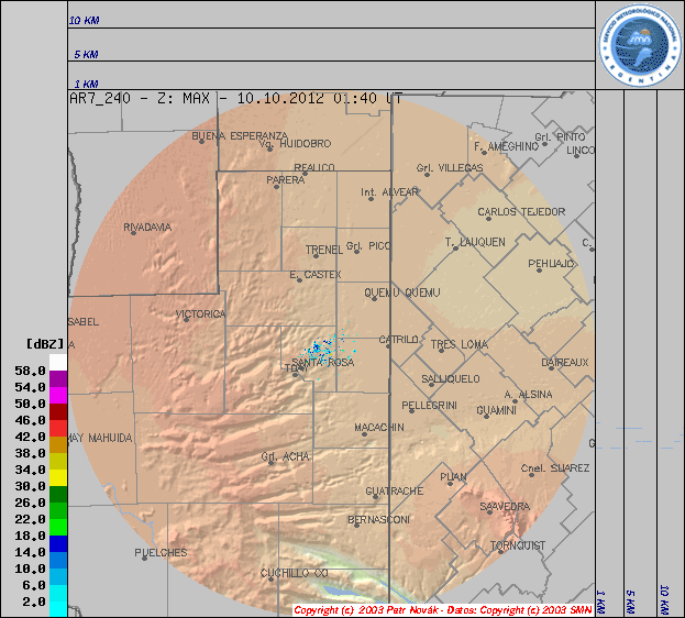

SMN - INTA | Estos dos organismos presentan diversos radares que se extienden a lo largo de la zona central este del país con la capacidad de extenderse desde 240 hasta 480 km.(Vale aclarar que tienen diferencias en su respectivo diseño).Se pueden encontrar los radares de:
EZEIZA
PERGAMINO
ANGUIL
PARANÁ
También se encuentra el radar de Mendoza que cubre gran parte de la provincia.

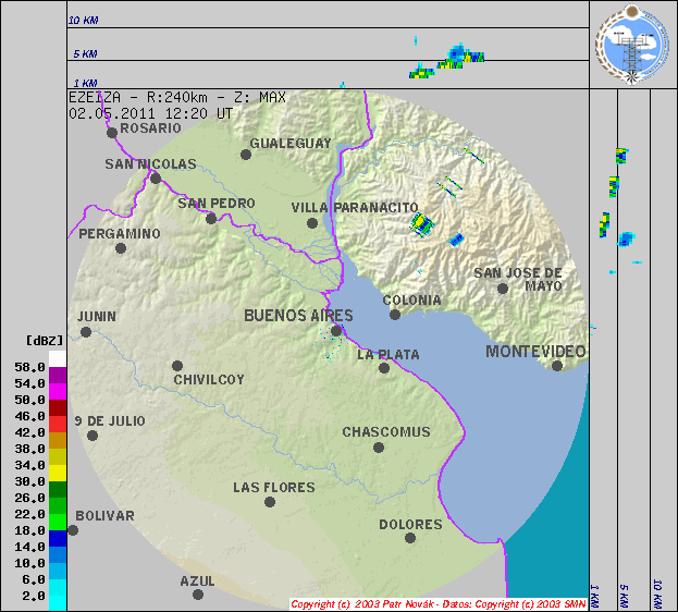

Con respecto a las interferencias del radar de Ezeiza, son errores producidos por el mismo radar.A la vez, en este sensor remoto, se destaca que en los ecos que arroja a veces, se presentan exageraciones en la intensidad de los mismos, lo cual no lo hace confiable.

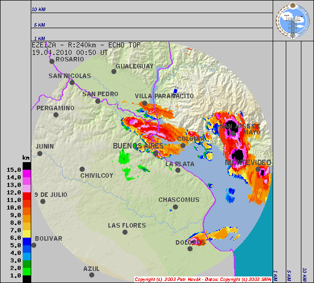

No solo se utiliza la técnica COLMAX, sino también ETOP (240 km a la redonda - Altura de topes nubosos) y VIENTOS (120 km a la redonda - En capas bajas de la Tropósfera).
Se define a ETOP (Echo - TOP) como a la técnica usada en los radares a la hora de brindar información de la altura de los desarrollos verticales.Pueden llegar hasta los 15 km o más, en caso de formación de Cumulosnimbus, teniendo nubosidad frondosa en todas las capas de la tropósfera.
RADAR EZEIZA | ECHO - TOP (240 KM)
Situación | Tormentas con gran desarrollo vertical (11 a 15 km)
ESCALA (KM)
ALTURAS APRÓXIMADAS 01 a 02 KM
03 a 05 KM
06 a 07 KM
07 a 09 KM
10 a 11 KM
12 a 14 KM
15 KM

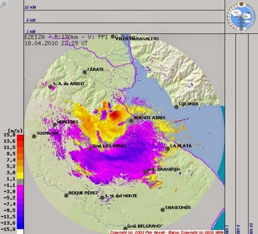

En el caso de la medición de VIENTOS en imágenes de radar en nuestro país, se lo define a la intensidad de los vientos en las capas bajas de la Tropósfera.Normalmente en estos sensores remotos del SMN y el INTA, en la opción de observar los vientos, se lo detalla a 120 km a la redonda de donde se emiten las señales electromagnéticas y donde se procesa la información.
RADAR EZEIZA | VIENTOS EN CAPAS BAJAS (120 KM)
Situación | Tormentas con intensos vientos cerca de Bs As
VELOCIDADES APRÓXIMADAS
-11,5 a -15,8 M/S
-9,5 a -3,8 M/S
-1,1M/S
1,1 M/S
3,8 a 9,5 M/S
11,5 a 13,6 M/S
15,8 M/S

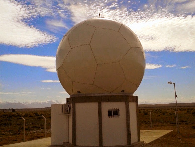

Proyecto SINARAME | Consiste en un proyecto nacional, del cual forma parte del SMN (Servicio Meteorológico Nacional).En este proyecto, se desarrolla la oportunidad de mejorar y colocar nuevos radares a lo largo del territorio nacional, con el fin de tener mas informada a la población en caso de eventos meteorológicos de diverso rango.
RMA0 - BARILOCHE
En el año 2013, se avanzó por primera vez en el proyecto, con la instalación delradar RMA0 en Bariloche (Río Negro), el cual ya se encuentra en funcionamiento.Fue puesto a prueba y configurado por una sede del INVAP .Se espera que en los próximos meses se vayan implementando nuevos radares, es cuestión de poder invertir en este proyecto que con mucho esfuerzo y dedicación, va teniendo resultados.

    “Pelota”. La torre de 33 metros de altura y el radomo que cobija al RMA-1 ya pueden verse en el extremo sur de la Ciudad Universitaria (Javier Cortéz/LaVoz)
Por Redacción LAVOZ
En los próximos meses comenzará a funcionar en Córdoba el Radar Meteorológico Argentino, el primero de una serie de 12 artefactos que el Gobierno nacional comenzó a instalar en diferentes puntos del país –el primero en esta ciudad– para conformar el Sistema Nacional de Radares Meteorológicos (Sinarame).
Consta de una torre de 33 metros sobre la cual ya se ha montado el radomo –una “pelota” gigante de 6 metros de diámetro– que alberga el radar propiamente dicho. El enorme artefacto de casi 40 metros de altura en total ya puede verse desde las calles Maestro López y Filloy, en el extremo sur de la Ciudad Universitaria. En las adyacencias está el edificio de la Secretaría de Ciencia y Tecnología de la UNC y el Laboratorio de Recursos Hídricos, relacionados con el proyecto.

El RMA-1 que se instalará en Córdoba será de este modo el primero del Sistema Nacional de Radares Meteorológicos (Sinarame) y en el mes de mayo comenzaría a aportar datos para prever tormentas y mejorar la aeronavegación en aquella provincia. Este equipo demandó una inversión de 1,7 millón de dólares y es idéntico al que llegará al Chaco.
El radar que se instaló en Córdoba. Fue colocado sobre una torre de 33 metros de altura.
