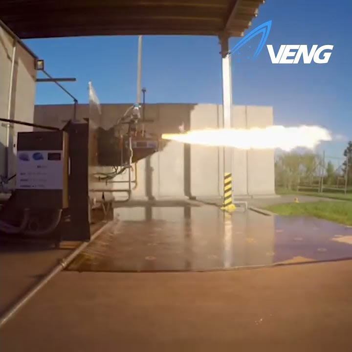

Obvio que no podemos dar por descontado nada. Podría ser que la NASA nos hubiera pasado data sensible, pero no me parece... es decir, ya vi pruebas similares con anterioridad. Lo más notable de esta prueba es el tiempo que estuvieron encendidos los motores. Según Página/12
“Estamos contentos, salieron muy bien las pruebas del motor de segunda etapa. La particularidad que tiene es que es el primero realizado en Argentina con técnica aditiva y además refrigerado”, explicó a Página/12, Marcos Actis, presidente de VENG [...]Podemos decir que a partir de este momento hemos madurado la tecnología del motor. El paso siguiente es avanzar sobre el desarrollo de turbobomba y luego realizar el motor de primera etapa”.
Como dice la nota de Telam
"Con estas pruebas hoy hicimos tres disparos, de 15, 30 y 100 segundos, respectivamente. El resultado es 100% exitoso", concluyó.

Sobre el ensayo de motor del lanzador nacional Tronador
En este ensayo lo que se probó fue el diseño y performance de una pieza clave en el desarrollo de la propulsión líquida que se denomina “liner” o “tobera”, y que funciona como cámara de combustión del motor.
La pieza se fabricó con una aleación de cobre especial a una escala menor a la que tendrá el tamaño definitivo y que habrá incorporado todos los parámetros e indicadores arrojados por el ensayo.
Dentro de esa pieza, a partir del uso de inyectores de flujo rotatorios o también conocidos como “swirl”, se atomiza, mezcla, enciende y queman los propelentes que, en este caso, son kerosene de uso espacial y oxígeno líquido. El resultado de esa combustión es el disparo de fuego que tiene, en el caso del ensayo realizado este martes 1 de agosto, instancias con distintas duraciones: 15, 30 y 100 segundos.
Entre el 2022 y el 2023, con el ensayo realizado este martes, se llevaron a cabo un total de 28 jornadas de ensayos de motor realizadas entre el banco de ensayos ubicado en el Centro Espacial Teófilo Tabanera de la CONAE y los ejecutados en la empresa Valthe.
Estos ensayos forman parte del desarrollo de componentes y sistemas de propulsión del programa ISCUL (Inyector Satelital de Cargas Útiles Livianas) diseñado por la agencia espacial argentina, para proveer al país de medios de acceso al espacio propios para colocar satélites en órbita. La ejecución del programa ISCUL permitirá al país tener un lanzador nacional que habilitará a Argentina a colocar satélites en órbitas bajas a 600 kilómetros de la Tierra.

osea, lo que se probo fue el tubo venturi en escala en si...no?
En esencia y en cristiano, si, parece que probaron el desgaste de la tobera con multiples re-encendidos y encendidos de larga duración, propios de una segunda etapa de un inyector satelital. Por lo que tengo entendido, uno de los puntos más importantes no solo es poner algo en órbita sino poner algo en órbita donde querés ponerle en órbita, y de eso se encargan los motores de la segunda etapa.
Para un nulo en estos temas como es mi caso, 100seg es mucho tiempo para estar encendido? Digamos, es un logro importante o un "hito" como suelen llamarlo en el desarrollo de este motor?
Para mi, 100 seg todavía es poco, pero si tuvo un regimen de encendido de 15, 30 y 100, las cosas cambian. En comparación la segunda etapa del Aventura 1 de Tlon tiene un tiempo de encendido de unos 300 segundos, peor es un cohete bastante distinto. El Miura 5, español, que me parece más parecido, tiene una segunda etapa de encendido de 420 segundos. No recuerdo el tiempo de encendido de la segunda etapa del Tronador II, pero debe andar por allí.

Engordo mi comentario con el video del disparo de 100 segundos que acaba de publicar VENG

VENG publicó este video:
El ensayo llevado a cabo se efectuó en dos instancias: inicialmente a través de un disparo de 10 segundos mediante el cual se chequeo que los parámetros estuviesen en nominal, y a posterior un segundo disparo (el que se observa en el vídeo) con un tiempo duración de 135 segundos, el cual cumplió con la performance esperada. Este resultado permitió la evaluación y aprobación de la facilidad “Banco de Ensayos BPM4K” del Centro Espacial Teófilo Tabanera (Falda del Cañete, Provincia de Córdoba), para ser utilizada en los ensayos siguientes del motor RS-3.
