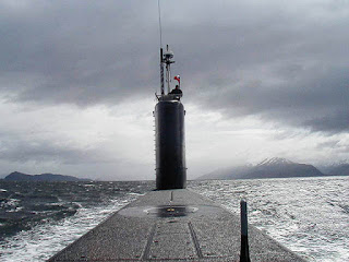

5to despliegue del SS Thomson (SSK Tipo 209-1400) para ejercicios en USA: 1994, 2001, 2010, 2014 y 2016.
A propósito de despliegues para ejercicios navales en USA, me parece que en la región el único submarino que sobrepasa la cantidad referida para el Thomson (5 campañas), es su gemelo, SS Simpson, con 7 despliegues a ejercicios como DESI, RIMPAC, Team Work North y otros: 1996, 1997, 2000, 2004, 2007, 2008 y 2012.
12 despliegues entre 2 SSK... nada mal qqq
Uno de estos despliegues es particularmente curioso, dados los resultados obtenidos: "hundimiento" de CV Independence en RIMPAC 1996, por parte del SS Simpson.
Fuente: "Lessons Not Learned", de Roger Thompson, Naval Institute Press, USA.

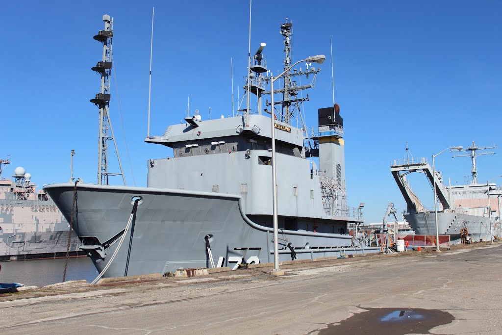

Uff!!..
Tiene un pequeño detalle: que le quedan 5 años de vida útil y más encima es ex-USNAVY. ..Lo que ello significa en buques reventados dados de baja...
Seria una muy mala compra si se concreta.
La acostumbrada CHATARRA naval que gusta vender USA.
