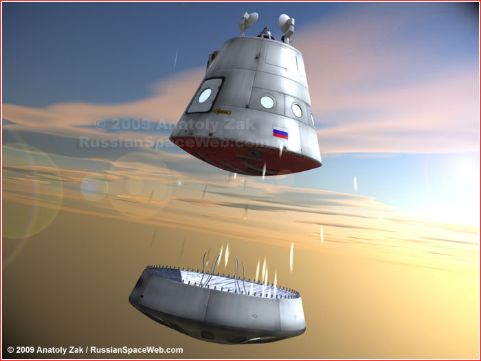

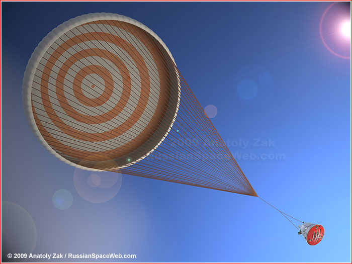

Aterrizaje: Orión deberá descender usando tres paracaídas principales hasta alcanzar el océano, de forma similar al Apolo (aunque debe tener capacidad para aterrizar sobe tierra firme en caso de emergencia). Por contra, la PPTS aterrizará en la madre patria Rusia usando un novedoso sistema de cohetes de combustible sólido sin necesidad de paracaídas. Es precisamente este sistema de retrocohetes el que permite que la PPTS tenga unas prestaciones muy parecidas a la Orión pese a su menor tamaño. Según los rumores, este sistema ha sido respaldado personalmente por Lopota frente a la oposición de muchos adversarios. De todas formas, es muy posible que la PPTS incorpore un paracaídas de emergencia.
Frente al aterrizaje tradicional de la Orión (arriba), el de la PPTS usando sus retrocohetes promete ser espectacular (NASA/Anatoly Zak).
En caso de emergencia, el segmento con los cohetes de la PPTS se desprendería y la cápsula, más ligera, podría ser frenada con un paracaídas (Anatoly Zak/www.russianspaceweb.com).

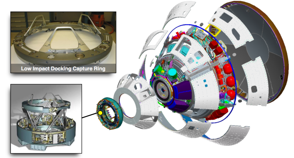

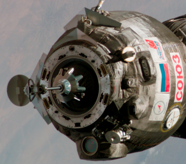

Sistema de acoplamiento: la PPTS usará el mismo sistema que las Soyuz y Progress, mientras que la Orión empleará una versión ligera del sistema andrógino APAS de la ISS -denominada LIDS- y que ya ha sido instalada en el telescopio Hubble.
Sistema de acoplamiento LIDS de la Orión (NASA).
Sistema de acoplamiento de una Soyuz, similar al de la PPTS (NASA).

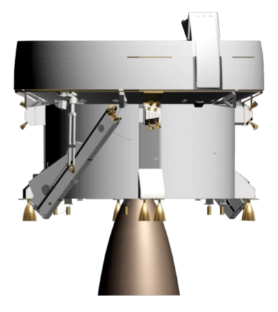

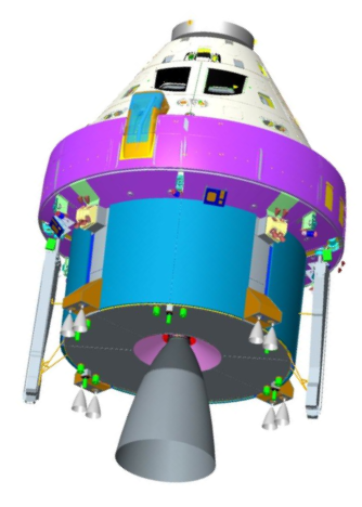

El módulo de servicio de la Orión (arriba) y la PPTS (NASA/RKK Energía).
Otras vistas de la Orión en la que se aprecia el módulo de servicio (NASA).
