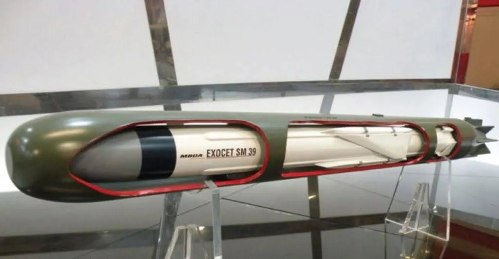

-Recién veo esta inquietud sobre los tubos lanzatorpedos del TR-1700 y la respuesta es que
no se necesita ningún refuerzo para lanzar los SM-39 Exocet o los Sub Harpoo y esto es
por que los misiles al momento de su lanzamiento van dentro de una capsula similar
a un torpedo, eso facilita su lanzamiento a través de los tubos de 533mm

tengo entendido que las cápsulas de lanzamiento de los exocet y Harpoon son distintas en concepto, aunque similares en tamaño.
la del exocet tiene un sistema de propulsión propio que la aleja del submarino, lleva a superficie y despliega luego el misil.
la del Harpoon es un simple contenedor con el misil dentro, debe ser expulsada por algún medio del submarino y luego ésta llega a superficie donde libera la carga para liberar el misil.
si es correcto, la del exocet pueden ser compatibles con tubos Swim Out ya que su propulsión lo permite.
en el otro caso es necesario que el tubo de torpedos tenga algún medio para poder "expulsar" el torpedo fuera (ariete de agua, atacador, aire comprimido, etc) sinó no habrá manera de lanzarlo.
amén de poseer todo el equipamiento electrónico para poder ingresar los parámetros requeridos para el lanzamiento que, claramente, no son los mismos que para un torpedo.
saludos
