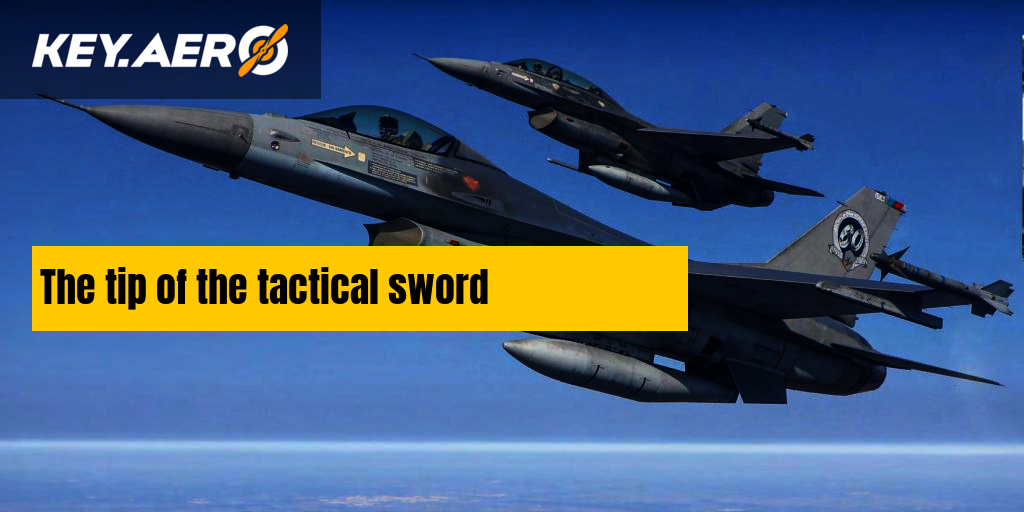

Yo la verdad no se de donde os lo sacáis, los F-16 portugueses del primer lote les llegaron en 1994, unos 14 años después del primer F-16 danés y estos no han volado como en la guerra fría los de los cuatro clientes originales. La mayoría del préstamo SAFE se va a ir en las fragatas italianas. Lo mas probable es que esos F-16 tengan mucha vida por delante aún.

Estuve cruzando info y llego a lo siguiente:
1994. Peace Atlantis I. 20 Blk 15 OCU nuevos (17+3)
1999. Peace Atlantis II. 25 Blk 15 usados ex USAF (21+4). No entran en servicio.
2003/2005. Actualización a MLU de 19 Blk 15 (5 dejados como repuestos)
2011/2012. Actualización a MLU de 16 Blk 15 OCU monoplazas (1 perdido en accidente antes)
2011/2013. Actualización a MLU de 3 Blk 15 OCU monoplazas
2016/2017. Peace Carpathian I. 12 Blk 15 MLU vendidos a Rumania
2019. Actualización a MLU de 3 Blk 15 (de los 5 no actualizados)
2020. Peace Carpathian II. 5 Blk 15 MLU vendidos a Rumania
Verde: Blk 15 OCU "cero kilómetro"
Rojo: Blk 15 ex USAF, luego vendidos a Rumania (17 de 25)
Edito: agregué que en 2019 actualizaron 3 más a MLU, despupes de entregar el primer lote a Rumania

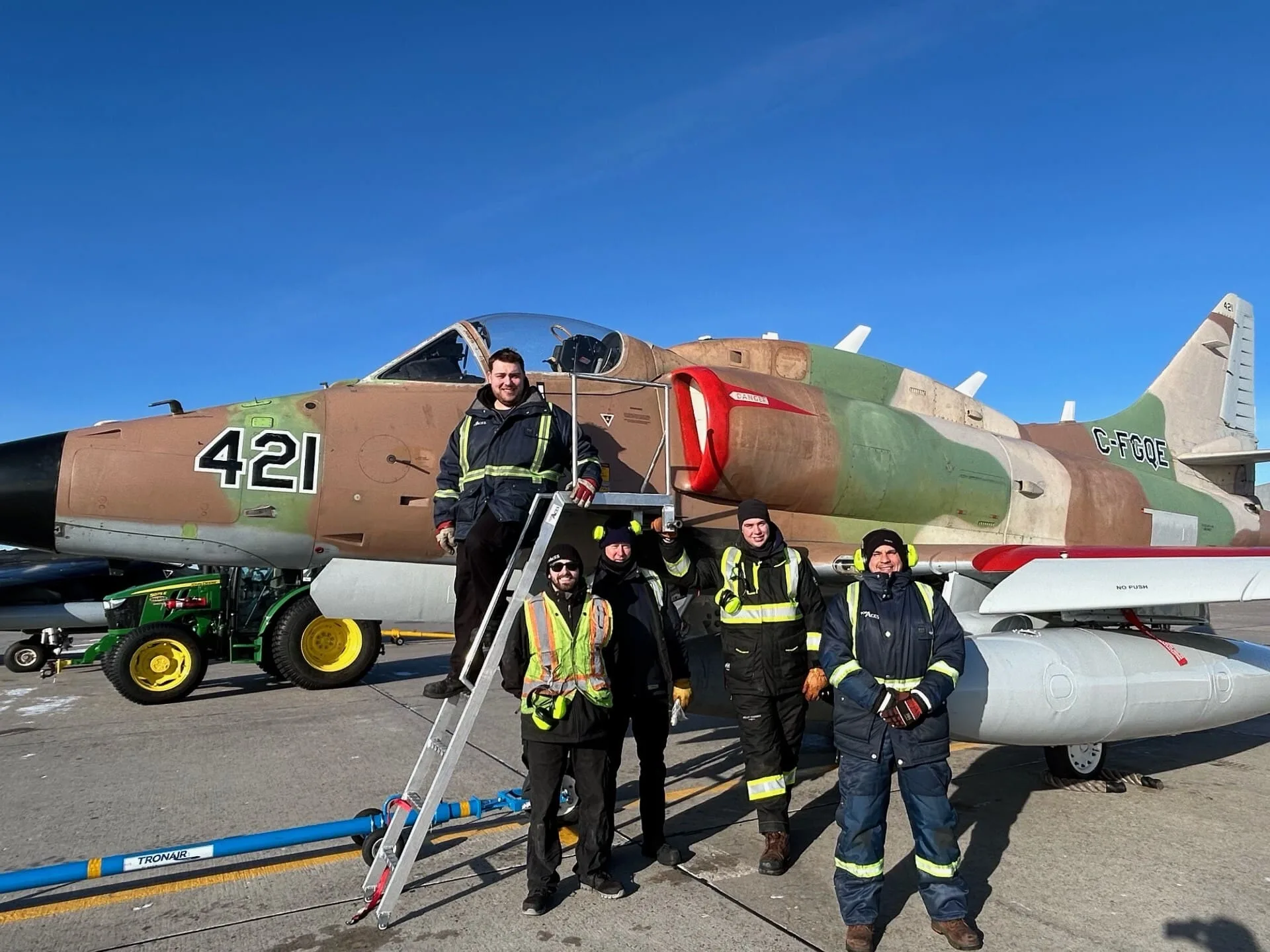

Top Aces llegó a modificar los A4N con AESA o solo quedó en una nota?
