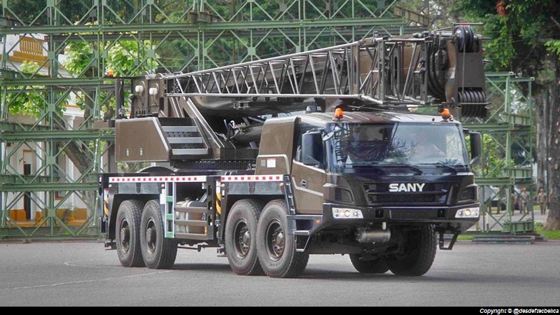

Repasando las grúas de todos los "calibres" del EA.
M543/243 6x6 5ton de 1967
AM General M936 (incorporadas usadas en 2014)
Mercedes Benz LA1114 4x4 2,5ton de 1970/1976
FIAT 697 6x6 6x6 5ton de 1980
Mercedes Benz 2626 6x6 de 1980 (el único, vino con el "conjunto" de SdA Roland)

Sany 25ton
FBC5hxlXsAIePey
Sany 80ton
images
Sany 25ton
FBC5hxlXsAIePey
Sany 80ton
Y otros: Manitou Maniscopic
images
Sany 25ton
FBC5hxlXsAIePey
Sany 80ton
Más allá de las cantidades, que ignoro, buena capacidad de levante. Ignoro si el Ejército de Chile tiene algo para 80 y. por ejemplo

Sany 25ton: ¿2?
Sany 80ton: ¿4?
Manitou Maniscopic ¿2? (y un par más en la Antártida)
Adicionalmente habia grúas (¿quizás reemplazadas por las Sany?)
P&H W 250
P&H T200 P 18 TON - MODELO 1974
P&H – OMEGA 23 – 22,6 TON – MD 127 HP
