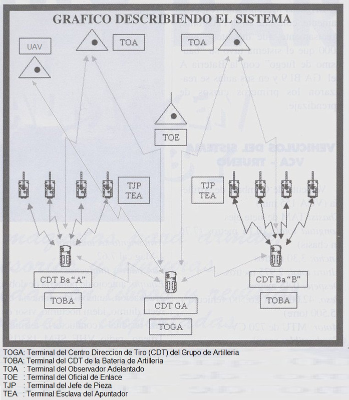

En teoría, lo vemos en el sur, las baterías autopropulsadas de VCA son de cuatro vehículos. Todos estamos de acuerdo que un grupo de artillería, remolcada o autopropulsada debería tener tres baterías de seis piezas cada una, 18 cañones, ahora bien, en los tractado parece mantenerse el número 6, en lo autopropulsado no...
Las baterias son de 8. No salen todos los vehiculos al campo para reducir el desgaste.
Eso es totalmente falso.
La organica del EA no es la de la RN.

Hace menos de un año @infanteargentino ya te corrigio al respecto y te dijo que no mandes mas verdura.
NOOOO, la batería de 155mm son de cuatro piezas
-Grafico publicado en la revista DEySEG de la disposición de las Baterias equipadas con VCA Palmaria
-Ya alguien aclaro que los Grupos no salen todos al campo por que no tienen el personal suficiente
para completar las Baterias que muchas hoy están en cuadros
Saludosss
Saludosss
Esto ya es una payasada.
Eso es un grafico DESCRIPTIVO de una revista, no una organica
Hace menos de un año Infanteargentino ys te corrigio al respecto y te dijo que no mandes mas verdura.
-Y te vuelvo a repetir, tengo el organigrama del EA y de los Grupos de Artilleria
el que mandas verdura sos vos, donde una batería es de 8 piezas ???
-Esa es la organica del Grupo de Artilleria 9 y 11, hace años que se publico
y es la misma que tomo Rivas y Cicalesi para armar su articulo sobre los
VCA Palmaria que salio publicado en la revista Española Ejercitos
-Que quiere inventar ???
Lo es y siempre fue asi.
Si tenes la organica (cosa que dudo porque es documentación reservada), subila.
Y deja de mandar verdura
@infanteargentino
-Te repito, de donde una Bateria tiene 8 piezas ???,
-El Grupo de Artilleria 9 por ejemplo tiene cuatro baterias con 4 piezas c/u, dos con VCA Palmaria
y dos con CITER hoy solo tendria operativas dos baterias que estan completas
en cuanto al personal las otras están en cuadro
Es una nota explicativa del funcionamiento del Sistema Santa Barbara, que es una reproducción de un diagrama esquemático hecho por CITEFA, publicado originalmente en una TAD a comienzo de los 90.
Tengo ambas publicaciones en casa
Para de delirar y tirar verdura solo para figurar.
-Bueno, esa organización es la misma que hoy tiene el Grupo de Artilleria 9, ni mas ni menos
ocho piezas divididas en dos baterias de 4 piezas c/u, las otras dos baterias de este grupo
utiliza los CITER, 4 piezas c/u.

Y en el diagrama, aparecen de cuatro por una sencilla razón, si ponían los 8 de cada batería no entraban en la hoja de una revista . . .
