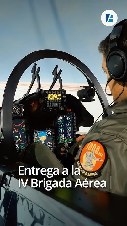

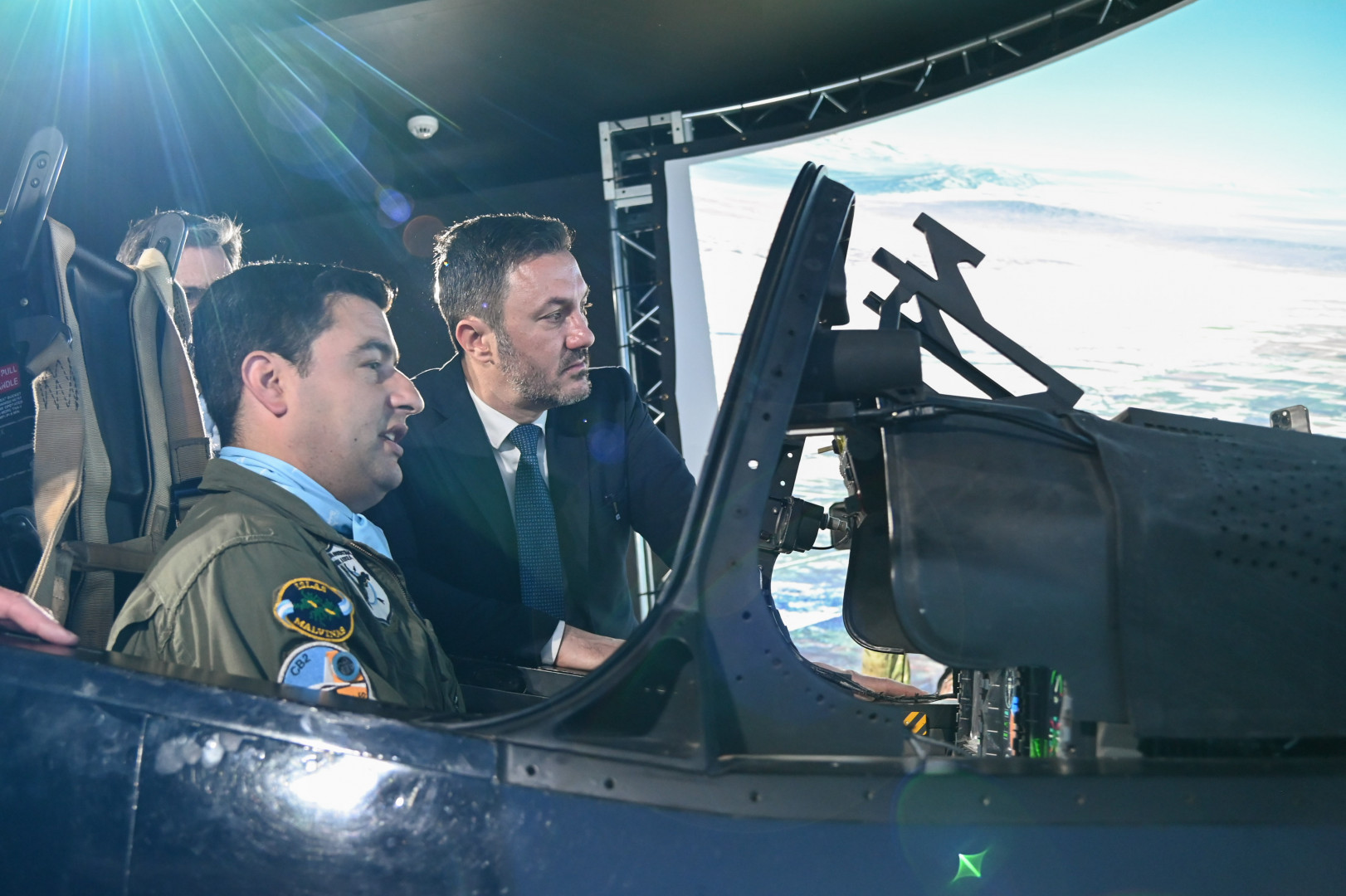

Alguien sabe si para la entrega del simulador a la FAA se ha dejado con los colores de Fadea o se pintó de algún color (como gris o blanco)??

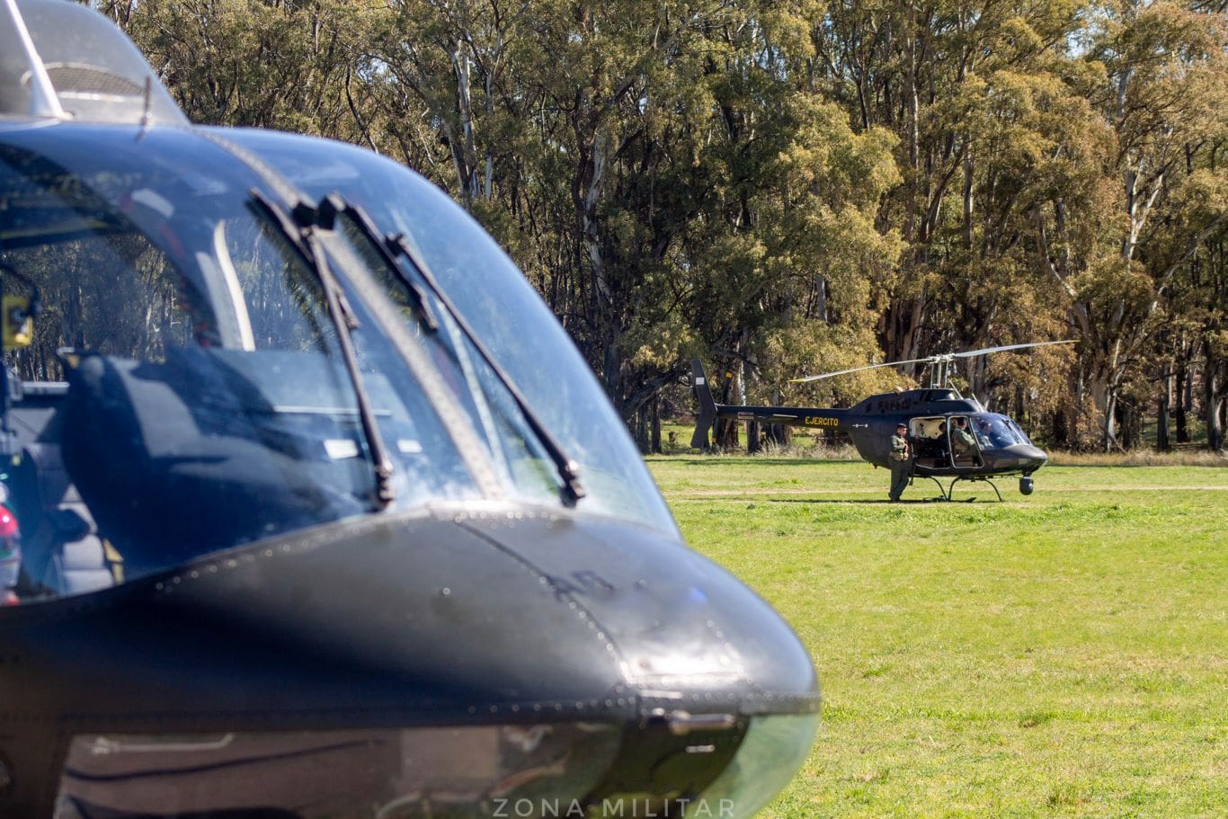

Esquema historico de FMA Gato y Mancha.
