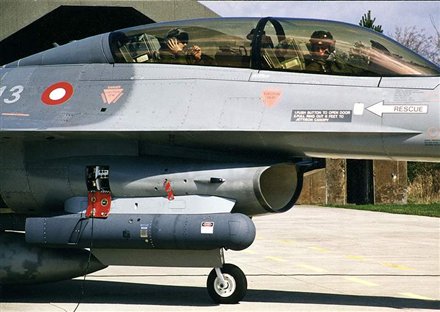

-Un dato, los F-16 MLU de Dinamarca utilizaban para marcar los objetivos
para sus bombas guiadas el Pod AN/AAQ-14 LANTIRN del que compraron
unas (16) unidades hay que ver cuantas de estas llegan con los F-16 MLU
que compro Argentina
Saludosss

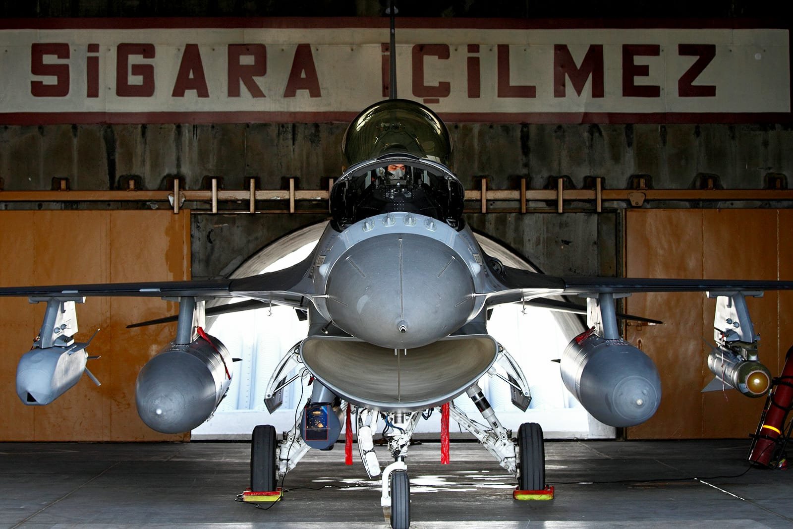

Sistemas complementarios a adquirir junto el SDA F-16 Argentino
MRP - Modular Reconnaissance Pod (A confirmar la adquisición parece que vienen en el paquete)
Complementar con capacidad de reconocimiento de última generación Pods RecceLite XR + SAR
Rafael_RecceLite_XR_completes_development_of_3rd_generation_model_and_successful_live_test-01.jpg
Cantidad: 2 a 3 unidades
Adquirir pod del Sistemas de Ataque electrónico ELL-8251SB Scorpius - SJ
1652335143760
Cantidad: 1 o 2 unidades
