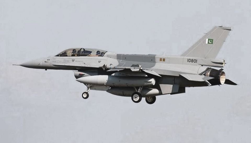

a pesar de las limitaciones de actualización fijadas por USA, la fuerza aérea de Paquistán sigue utilizando los F-16, dada la realidad de que el F-16 es un avión mas versátil para el combate que los JF-17 que ellos fabrican, será porque no tienen una visión tan política. Paquistán ya adquirió J-10C chinos en 2022 (algo raro según los comentarios locales sobre que el JF-17 es superior al J-10C chino) y a pesar de todo eso, ellos aun no tienen previsto la baja de sus F-16 (ahora están negociando adquisición de J-35 chinos)
Bueno, eso varía según el momento, acá usaron Sabre hasta 1986, en India MiG-21 (si, actualizado, pero MiG-21) hasta ayer, Estados Unidos F-106 (en la ANG, pero igual) hasta 1988, etc.
y, si, siempre varia, por eso la realidad del JF-17 es el resultado del proyecto de actualización/mejora del MIG-21 chino (Chendgu F-7), el Proyecto "Sabre II" fue encarado como el rediseñar y mejorar el Chengdu F-7M, no de un diseño de un avión de combate de ultima generación totalmente nuevo. Y creo que por eso China no los usa. Saludos
Si bien existió un embargo, el mismo no tuvo mucho efecto. Todos los F-16A/B fueron modernizados al estandard MLU y recibieron los F-16 Block 52 con AIM-120C5 y actualmente están negociando la compra de los AIM-120D.
Hoy en la PAF los casi 50 F-16 integran escuadrones de primera línea y tienen cuerda para rato.
