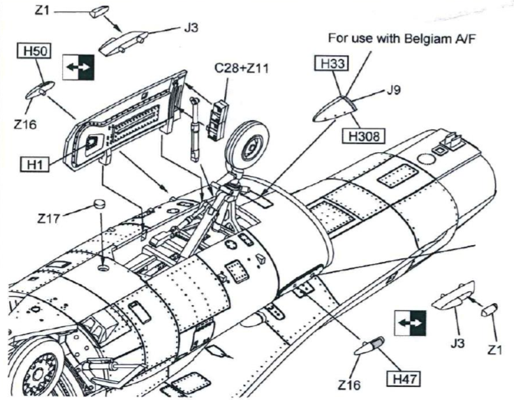

Bajo la admisión de los F-16 hay 2 tipos de antena a saber:
Sistema CARAРАСЕ ЕСM, disponible únicamente en los F-16 belgas...
Esta antena inferior a la admisión, es del Sistema de Advertencia de Amenazas Rapport III ECM (Rapport III ECM Threat Warning System antenna), en uso sólo en algunos de los F-16 israelíes...

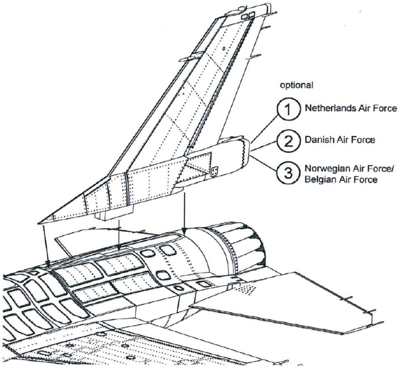

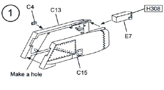

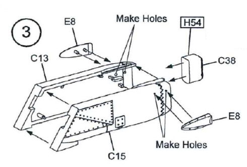

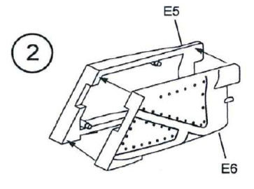

Que lindo se está poniendo ésto! ya llegamos a ver los detalles de antenitas, bulbitos y pitutos específicos de cada modelo, versión o usuario puntual.
Estuve revisando manuales de maquetas a escala y justo vi lo que menciona @me262 sobre los belgas. Justamente esos detalles son los que diferencian a los 4 usuarios europeos originales (EPAF)
... y lo que vimos de las diferentes "colas". Incluso la holandesa no es la misma que las noruegas/belgas, a pesar de ser cola larga
Holanda
Dinamarca
Bélgica y Noruega
