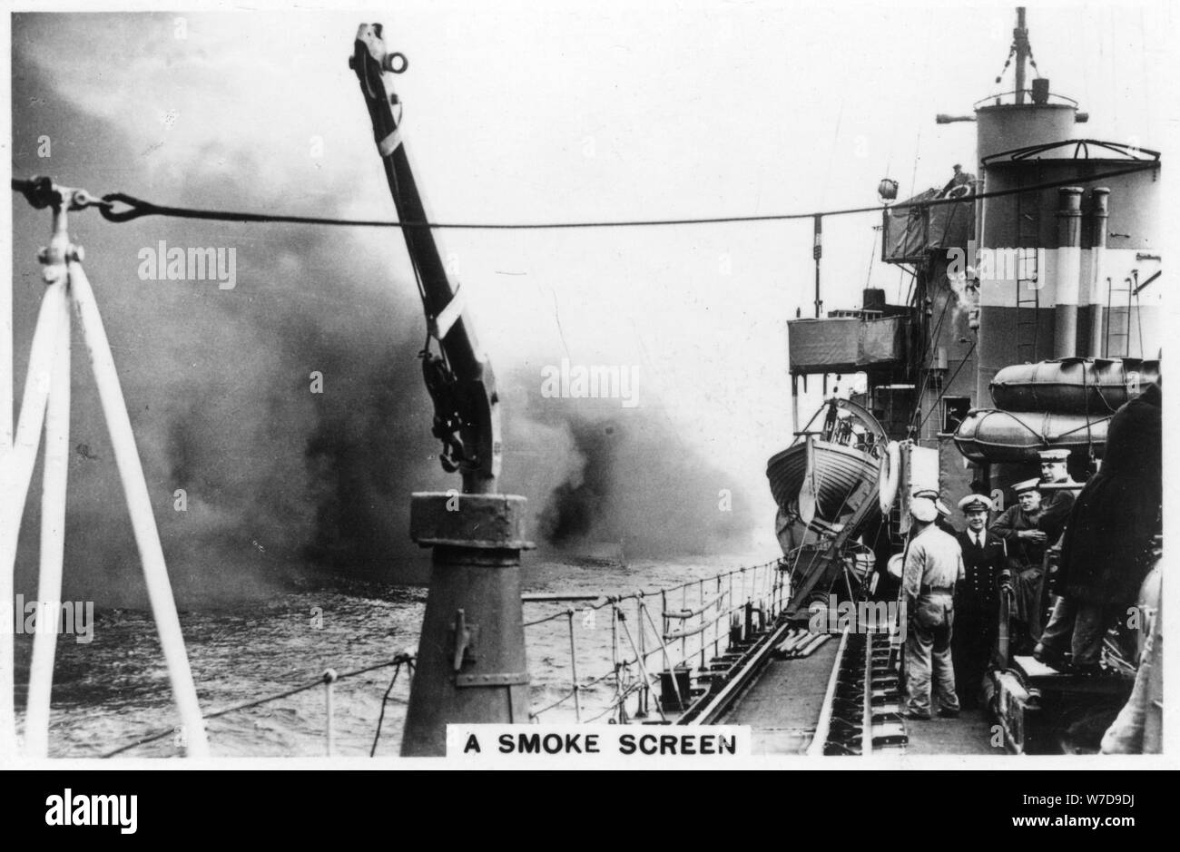

Title: USS LEXINGTON (CV-2) or USS SARATOGA (CV-3)
Caption: Shrouded by an aircraft smokescreen during maneuvers, circa the late 1920s or early 1930s.
si, claro...hoy eso se hace con helicopteros....de por si..."el principito" su helo era para defensa contra misiles asw...
si, lo que pasa es que yo tengo 2 problemas al respecto.
nunca encontre filmacion de como son las nubes de los corbus (a, b, o C), pudiendo ser de diferentes colores atento a que pueden ser para ocultamiento visual o para lanzamiento windows (en referencia a lo que se llamo en la segunda guerra mundial)....
osea, yo....nunca pude constatar los colores de los diferentes tipos de corvus.
y por el otro lado, lo que me hace ruido, es que el humo negro es combustion, osea humo caliente....no "bajaria" a los costados del buque.
"para mi", ese humo negro de bigotes estirado a ambas bandas del buque, no se corresponderia a un incendio (potencialidad), sino a una nube para encubrimiento visual contra la accion de los a4, que el buque va dejando en su camino.
Es tan interesante este tema que yo también busqué fotos o videos de cortinas de Corvus y no encontré. Un patrón de humo en "bigote" pero de un sistema británico más moderno es el que se podría ver en esta foto. Digo podría porque si se dispara a ambas bandas podría serlo
Gnat bites. Trails left by the Mk 245 infra-red decoy round – it incorporates five sequential, airburst submunitions. (HMS Bulwark, 2007).
El humo gris-negro puede venir también de las turbinas UK de la época que eran bastante fumadoras. Los cañones mk 8 disparando de proa también.
