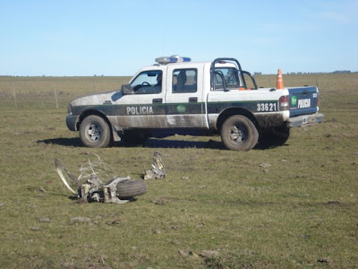

También creo haber visto el tren delantero desprendido de la nariz (se puede haber desprendido estando cerrado????).
Mariano: buen punto. El tren delantero quedó bastante lejos del resto del fuselaje y observando que el rádomo se deshizo llevándose consigo el radar, es claro que hubo una clavada de nariz contra el suelo pero en un ángulo muy bajo y bastante nivelado.
Es muy posible que ese impacto haya provocado también la torción hacia la izquierda de la proa (en relación al resto del fuselaje) algo que se observa claramente en la foto de abajo.
Si hubiera una foto de todo el área donde se pudiera apreciar el primer impacto, las marcas en el suelo, la dispersión de restos y la posición final del avión se podría a muy grandes rasgos reconstruir la secuencia, pero con las fotos disponibles ello es imposible. Recuerdo haber visto una fotografía de otro accidente de Mirage o Finger donde el avión quedó en un estado muy similar a éste, o sea fuselaje y alas enteras pero destruído por el fuego (puede haber sido uno sucedido en Córdoba..??)

Para mi que fue plantada de motor, lo controlo lo mas cerca del suelo que pudo para evitar que impacte contra alguien, y eyecto en vuelo nivelado.
Un detalle que era importante una vez que lei sobre un accidente.
Los alabes del compresor parecen estar enteros, que podria ser que cayo con el motor totalmente parado, ya que si hubiera caido con el motor con revoluciones, todos los alabes se deforman mucho mas.
Es solo una impresion que tengo.
Los alabes del compresor parecen estar enteros, que podria ser que cayo con el motor totalmente parado, ya que si hubiera caido con el motor con revoluciones, todos los alabes se deforman mucho mas. Es solo una impresion que tengo.
Coincido, alabes como hélices sin daños de torción indican que al momento del impacto, no estaban girando.
Buen punto, habría que ver otra imagen donde se esté en plena seguridad de que el avión cayó con el motor funcionando y así poder comparar, capaz que para hacer una eyección segura, bajo demasiado las revoluciones y no sufrió tanto daño. Pero es un lindo punto el que señalas.

No es raro que el avion "aterrize" o impacte como lo hizo?
Supongamos que tuvo una plantada de motor, después de la eyección el avión sigue planeando y si el terreno es mas o menos sin incidentes puede quedar relativamente intacto.
Cuando los A-4C C-316 y 317 durante una navegación se perdieron y quedaron sin combustible, los pilotos se eyectaron y los aviones llegaron a tierra si bien inservbles, en un estado similar o hasta mejor que el de este M-III.

Es una impresion mia o en una de las ultimas fotos se aprecia el radar ?
