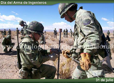

Aca la muchachada haciendo una alambrada valla simple, se notan los guantes de encarne que ya me referi en otro post. pero esta foto es reciente.
