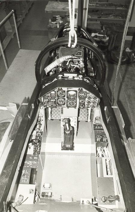

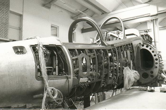

Estimo, que deben ser los otros dos prototipos
Efectivamente lo que se ve en la foto son tres prototipos, pero el que está a la derecha no era para vuelo, se la conoce como Mockup caliente o de equipos, esa estructura se hizo en Alemania y no tuvo alas.
Lamentablemente muchos años después (2013 o por ahí) fue cortada la cabina para hacer la cabina del pampa III de exhibición que se ve en las fotos que subió Rovira un poco más arriba
Gracias por el dato, y bienvenido a ZM
